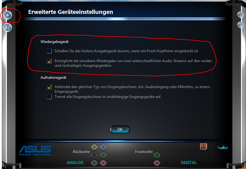

So sieht die Einstellung bei mir aus (Realtek ALC892): RealtekFrontAudio.PNG
Alles klar. Dann ist auch meine letze Frage beantwortet und ich kann das Ding kaufen damit mein Aldicase von 2001 auf den Sperrmüll kann ;)
@cadillacman: ist das der direkte zugriff auf die systemeinstellung deines boards oder zusätzliche/r treiber software des soundchips?
Das ist der Standard Realtek Treiber. Asus verpasst ihm nur ein anderes aussehen.
