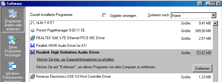

Sieh mal unter Systemeinstellungen >>Software nach ob der Realtektreiber installiert wurde. Wenn ja deinstalliere mal alles von Realtek, was mit Audio zu tun hat (nicht den Netzwerkadaptertreiber, wenn das Board einen Realtek-Netzkartenadapter hat, z.B. Realtek PHY RTL8201CL).
Ja sicher ist der Chipsatztreiber drauf.
So habe nun das hier unter Software deinstalliert!
