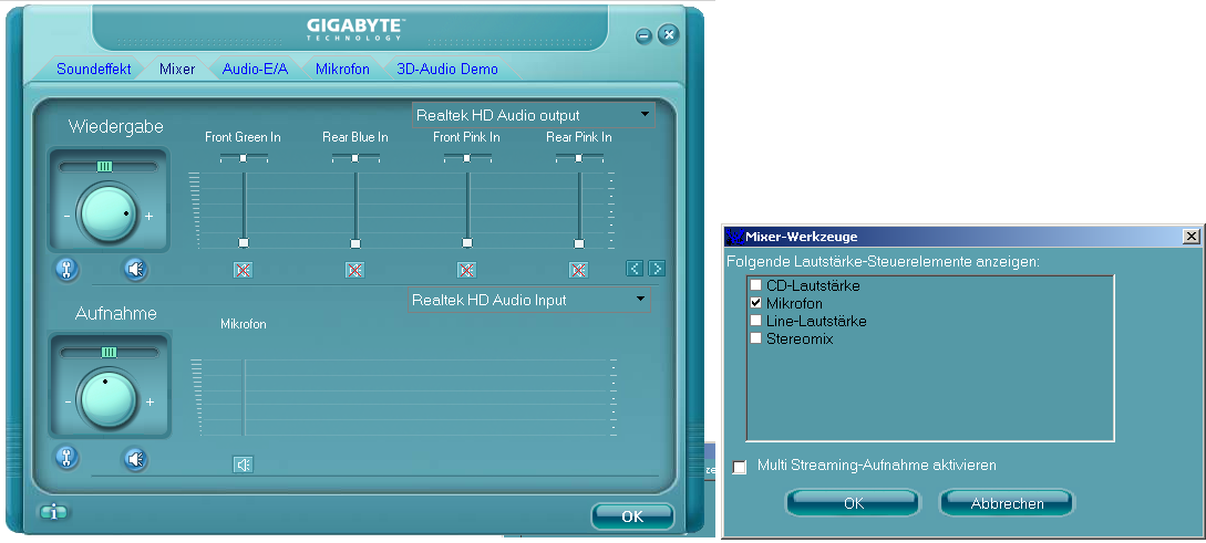

In der Taskleiste sollte sich ein Icon befinden, wenn Du darauf klickst öffnet sich der Realtek Manager, bei dem kannst Du dann auch einstellen welches Boxensystem benutzt wird, das automatisch ein Fenster aufgeht wenn das Boxenkabel gesteckt wird, usw...
Siehe Bilder, nicht verwirren lassen, das da Gigabyte drübersteht, der Treiber ist auch von Realtek und hat nur das Logo meines Boardherstellers.

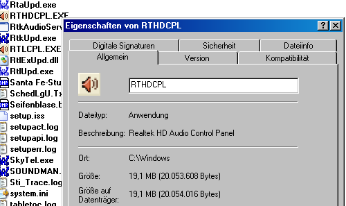

PS: Die Datei "rthdcpl.exe" ist dazu da, das Icon in die Taskleiste zu setzen (Realtek HD Audio Control Panel) und liegt im Root des Windowsordner (bei XP).

Nein dieses Symbol ist in der Taskleiste nicht zusehen...ich weiss aber das es dort sein muss,weil es vor dem Fehler auch dort zusehen war.
Auf deinem Bild sehe ich du hast dort RTHDCPL stehen ich habe wenn ich auf eigenschaften klicke RTHDCPL.EXE stehen,ist das egal ob dieses.exe dahinter steht ?
Da steht doch "Anwendung", eine Anwendung hat entweder eine *.exe oder *.com als Endung. Auf dem Bild steht auch *.exe dahinter bei den dateien die ich anzeigen lasse, nur bei den Eigenschaften steht es nicht. Du hast ja evtl ein anderes System, lässt Dir evtl die Daten anders anzeigen.

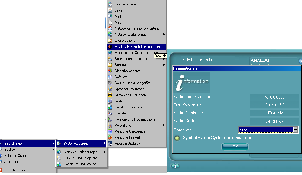

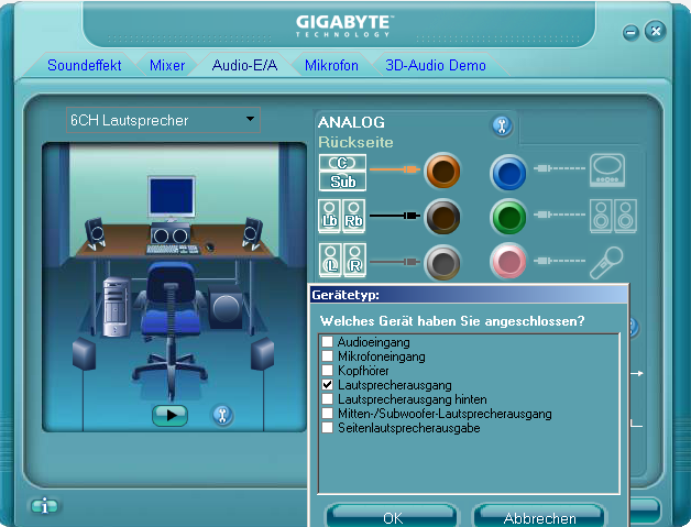

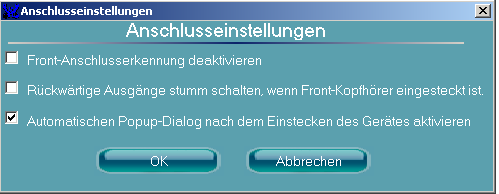

Starte mal unter Start >> Einstellungen >> Systemsteuerung >> Realtek HD Audioconfiguration, es öffnet sich das Einstellfenster, da gehst Du auf "Audio E/A", unten im Bild ist ein kleines "i" wie Info, da drauf klicken und einstellen, das ein Sysmbol auf die Taskleiste gelegt wird. Wenn Du dann in dem Audio E/A Fenster bist, kannst Du auch direkt einstellen welches Boxensystem benutzt wird, evtl nimmst Du auch mal die Kabel aus den Buchsen und steckst diese neu ein, ist eigentlich Narrensicher. :lol:
PS: Ich benutze die klassische Ansicht, nicht dass Du Dich wieder wunderst, weil es bei Dir anders aussieht. :daumen:
