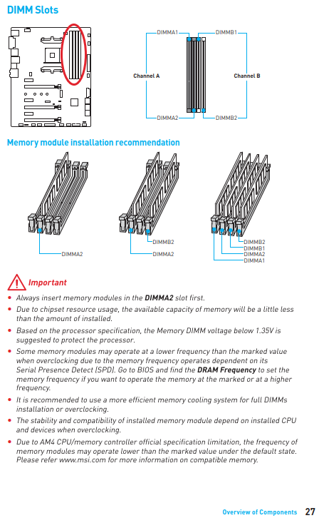

Guck ins Handbuch vom Motherboard da findest du auch wieso und warum dein Board nur Dual-Channel unterstützt. Das bleibt auch so wenn du 4 Riegel einsetzt.
