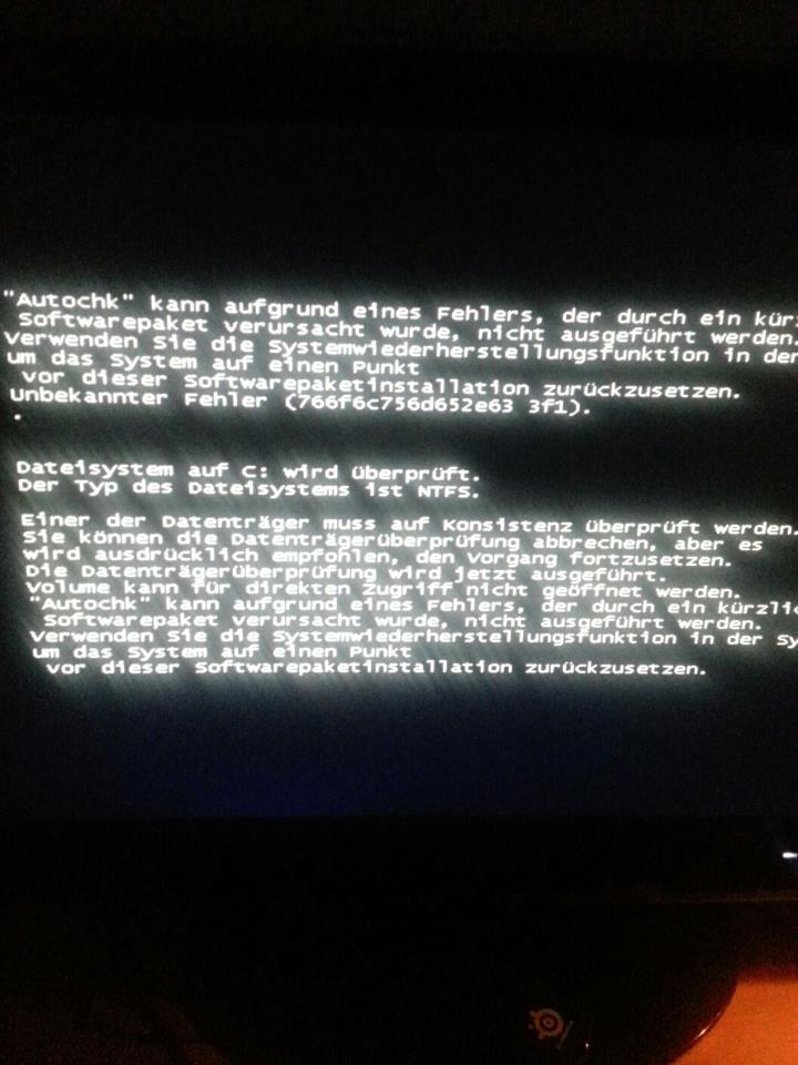

Ich habe erst ein restart gemacht und beim hochfahren hat er die Festplatte (SAMSUNG 2,5 Zoll 120GB SSD) auf Fehler untersucht. Und vollgendes herrausgefunden das bei dem neuem Windows Paket (Updates) ein fehler entstanden ist bzw. das es schon einer war.
Systemwiederherstellung konnte ich nicht machen weil er den Datenträger überprüfen wollte..geht nicht weil man ja nicht drauf zugreifen kann -.- .

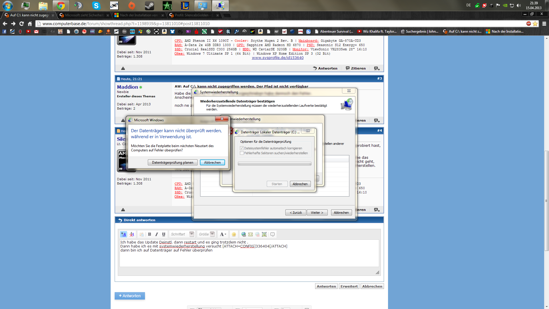

Ich habe das Update Deinstl. dann restart und es ging trotzdem nicht .

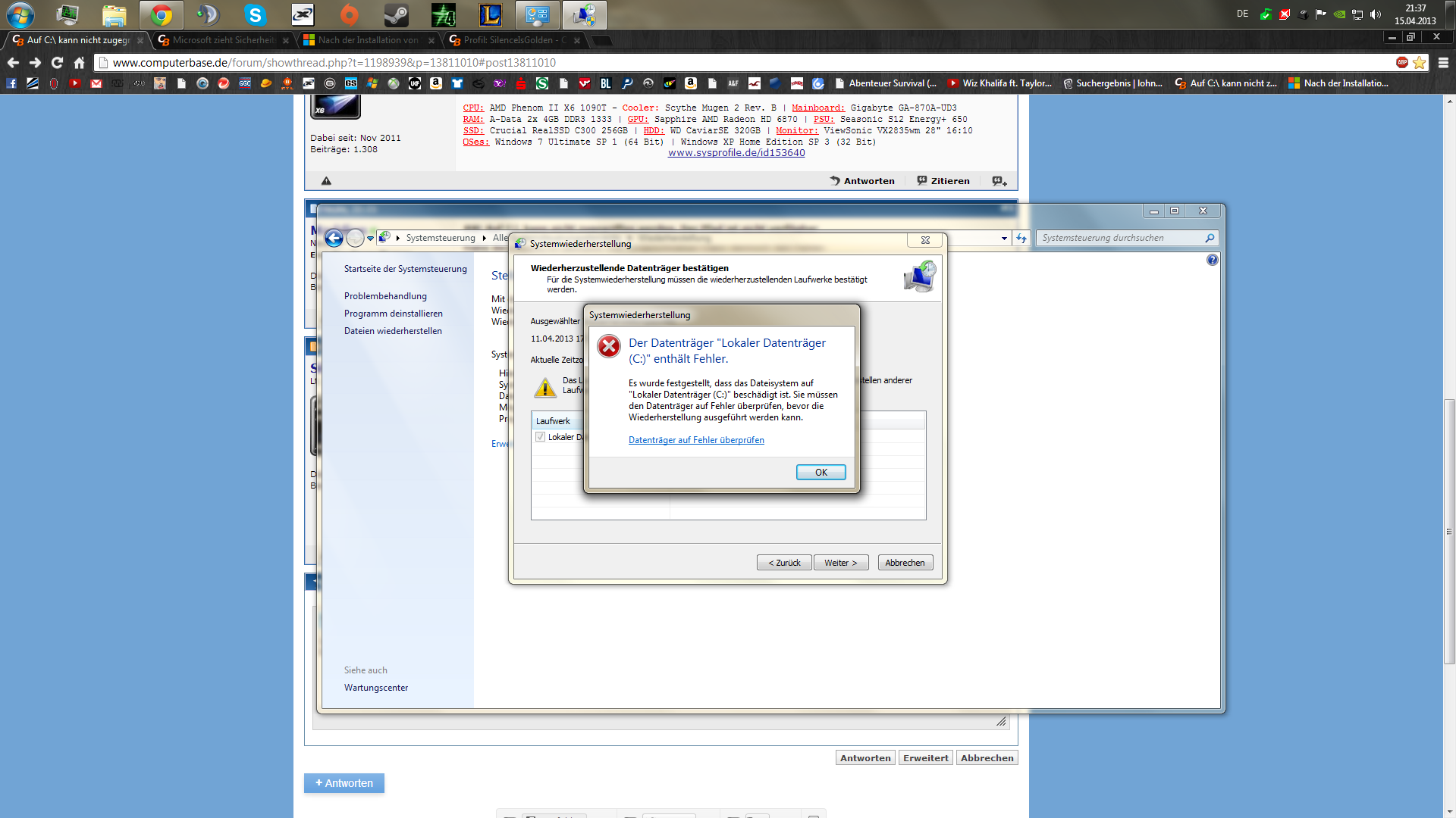

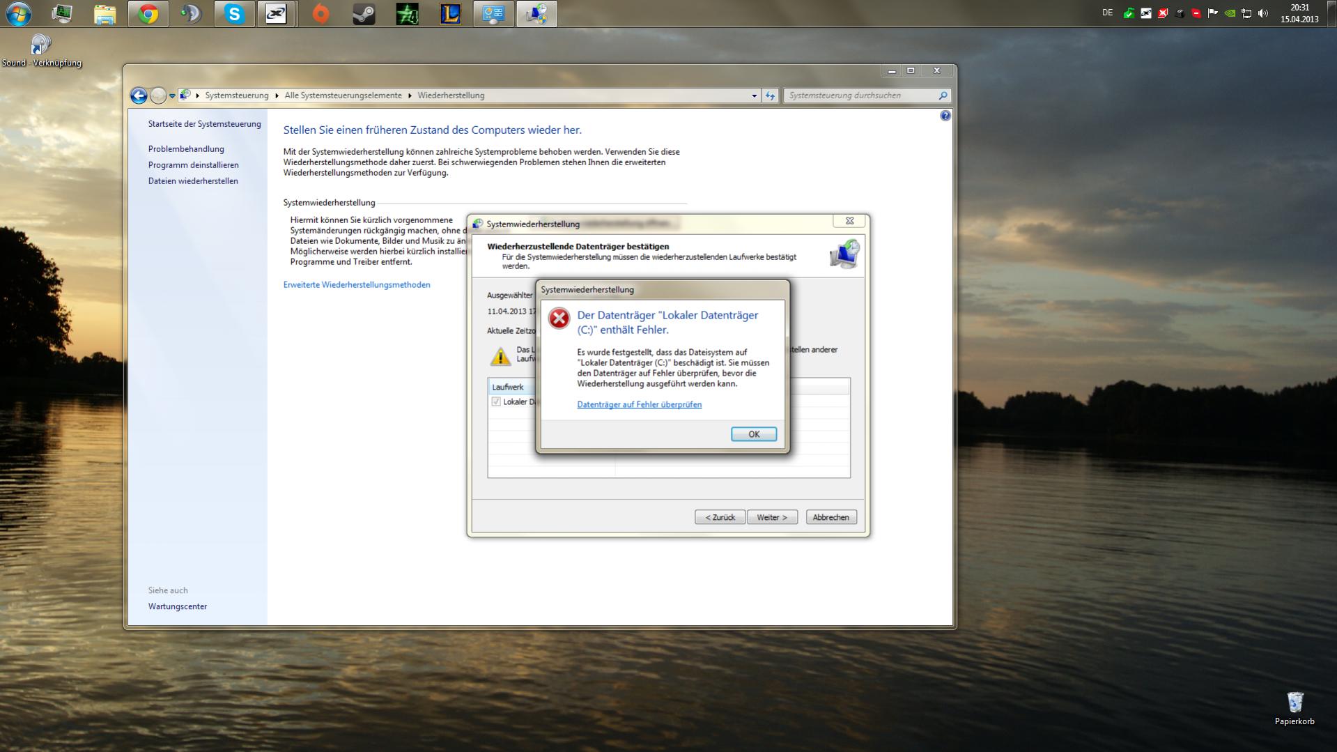

ich kann es nur überprüfen wenn ich nen neustart mache aber das sagt er mir die ganze zeit also ich mach neustart mit überprüfen und dann geh ich systemwie... und dann sagt er wieder das ich neustart machen soll..

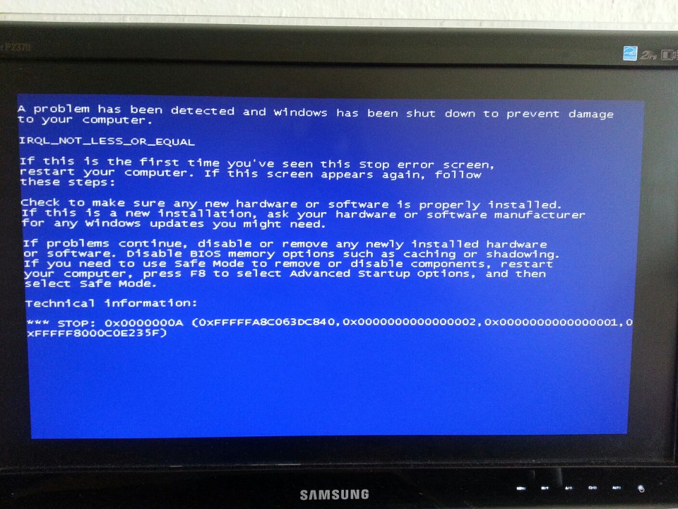

Habe ich getan er hat alles geprüft und ja dann hab ich neuestart gemacht aber dann kam sehr schnell ein bluescreen 533734_543844252332774_1616952998_n.jpg
541793_543844622332737_1243071783_n.jpg das ist etwas älter da habe ich die Festplatten überprüfung gemacht
Aktueller stand : Pc fährt hoch aber hat jedes mal bluescreen und macht ein neustart. jetzt kann ich nichtmal gucken ob ich auf C zugreifen kann....
Die Vernünftigste Lösung ist hier das Neuaufsetzten von Windows.
