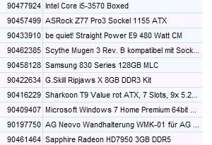

Hier alles was im pc neu eingebaut wurde im September 2012. lg
Wie gesagt da wirst du nicht viel machen können. Das Strommessgerät kannst du dir gerne mal anschaffen, aber eine Neuanschaffung durch die reine Stromersparniss zu refinanzieren, wird man quasi nicht schaffen können. Die Komponenten sind alle schon recht auf stromsparen konzepiert. Ich an deiner Stelle würde woanders schauen wo man ggf. Strom sparen könnte.
Ich habe dir schon ein paar Tipps gegeben. Bringt alles viel mehr als 20 Watt bei dem PC einzusparen.
Ansonsten auf deine Spiele und deinen zweiten Monitor verzichten + Grafikkarte ausbauen und nur den Onboardchip verwenden, dann sparst du am meisten Strom.
