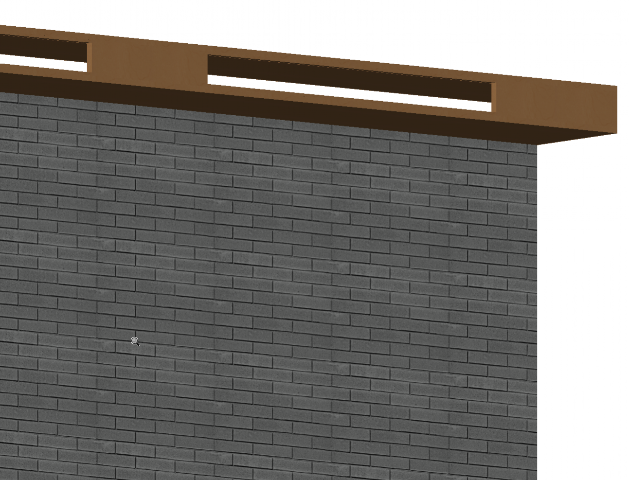

Leider ist der Platz für die Lampe (insgesamt 4, 2 auf jeder der längeren Seiten) im Raum beschränkt. Die Lampen stecken in seitlichen Aussparungen in der abgehangen Holzdecke (90er-Jahre-Style). Die Aussparungen sind ca 125 cm breit und ca 50 cm hoch. In der Tiefe sollte der Platz ausreichend sein. Vor den Lampen ist dann noch ein Kunststoffmilchglas angebracht.

Seitlich als Art Deckenfries /Wandlampe? 🤔 Ein Bild/Skizze währe vieleicht hilfreich.

In den Schlitzen sitzen die Fassungen der Lampen. Groß rum basteln wollte ich eigentlich nicht, das ganze wird in absehbarer Zeit (1 bis 2 Jahre) eh renoiviert.
Aber draußen was dran tackern, solange es nich völlig bescheuert aussieht ist rein Problem.
