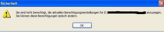

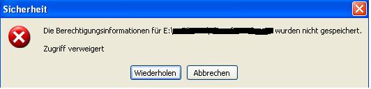

Hallo!
Ich hab Windows XP Home Edition Service Pack 1!
Wenn ich auf meiner 2ten 200gig platte geh und auf dem ordner kram geh komm ich nich rein dann kommt immer "Auf e:/... kann nicht zugegriffen werden" und wenn ich rechte maustaste ---> eigenschaften ---->Sicherheit ändern kommt [Siehe bild 1] dann klick ich ok und versuch rechte zu setzten und klick dann wieder ok dann kommt [siehe bild 2]
Bitte helft mir ich weiß nich weiter :-(
Hast du den Fajo-Patch installiert und auch probiert dich im abgesicherten Modus mal mit dem vordefinierten Konto als Admin anzumelden?
Manchmal müssen die Rechte erst auf den Admin übernommen werden bevor du die Rechte auf dein Konto mit Adminrechten übertragen kannst.
Hier hast du nochmal Infos;
https://www.computerbase.de/forum/threads/dynamisch-in-basis-konvertieren.135480/#post-1865248
Speziell auch mal überprüfen bei Erweitert und Besitzer.
Teile es mal mit.
Viele Grüße
Fiona

Habs ausprobiert und hab mich mit dem administrator acount im abgesicherten Modus eingelogt aber es kommen genau die gleichen fehlermeldungen... ich hab keine rechte und kann keine setzen wie oben auf den bildern...
Mfg apfelkorn

Ok ich werds versuchen und melde mich dann.. aba es ist nur ein ordner wo alle unterordner gespert sind....ich habe gestern formatiert... aba nicht die platte sondern platte c:\ und das is meine 2te platte e:\ deswegen versteh ich nich warum auf einmal die fehler... aber ich probiers mal aus...
Hattest du auch den Haken bei "Besitzer der Objekte und untergeordneten Container ersetzen" gesetzt?
Edit:
Habs hingekriegt ich bin nicht im abgesicherten modus und habe auf dem Ordner/datei rechtsklick sicherheit und dann jeder eingegeben und damit ich das speicher konnte bin ich auf erweitert und dann besitzer und musst da denn admin anklicken und dann hab ich zugriff aber muss ich das jetzt bei jeder datei machen? sind ziemlich viele dateien....
Mfg tweak
Wenn du neu formatiert hattest wird bei einer erneuten Install eine neue SID (Security Identifier) erstellt.
Das ist eine lange Nummer.
Wenn die nicht mit der erneuten Installation püberinstimmt hast du keine Rechte darauf zuzugreifen.
Dann mußt du die Rechte übernehmen.
Wenn das nicht funktioniert liegt ein anders Problem vor und du könnntest mit Knoppix die Daten auf einen anderen Fat-Datenträger kopieren.

Markiere den Ordner.
Normal wirst du dan gefragt die Rechte auch für Unterordner usw. zu übernehmen.
Sollte dann funktionieren.
