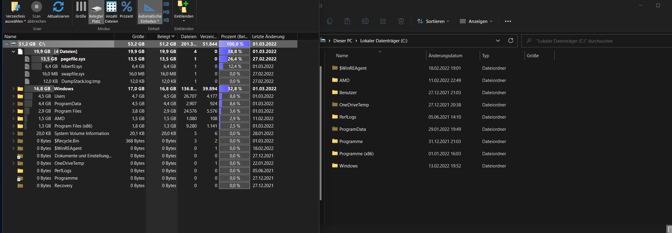

Ich schätze das war diese Pagefile Datei, das Änderungsdatum passt auch. Nur finde ich diese Dateien nicht.
Naja pagefile.sys ist ja auch eine versteckte Systemdatei
Weil Leute ohne Ahnung die nicht finden sollen da sie nicht einfach gelöscht werden soll.
Naja ich hab 16GB RAM und habe keine RAM intensiven Aufgaben. Warum sollte Windows 11 da so eine riesige Auslagerungsdatei auf einmal erstellen?

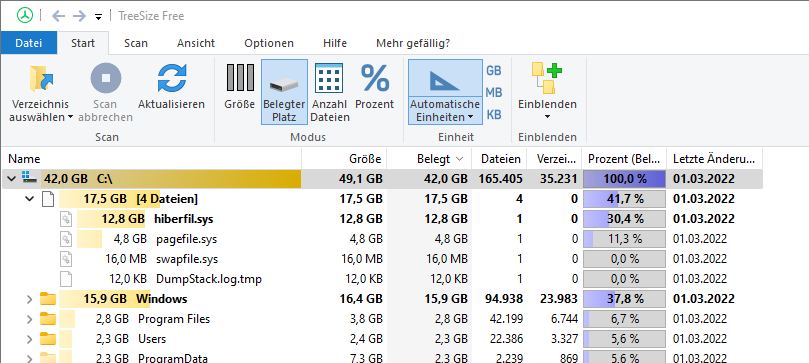

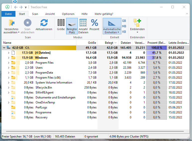

Ich hab auch mal Treesize gestartet. Was bei mir, im Gegensatz zu @zeedy fehlt, ist die hyberfile.sys
@zeedy Schaltest du deinen PC öfter in den Ruhezustand? Oder schaltest du ihn immer ganz aus?
Ja ab und zu schon, zupetzt tatsächlich etwas öfter. Dann wird also eine riesige Auslagerungsdatei erstellt? Wird sie denn irgendwann gelöscht?
Hiberfile.sys ist nicht das gleiche wie Pagefily.sys. Letzteres ist die Auslagerungsdatei für virtuellen Speicher während des Betriebs. Ersteres die Datei, in die der Speicherinhalt abgelegt wird, wenn der PC in den Ruhezustand versetzt wird. Diese ist so groß wie der RAM und wird nie gelöscht, damit immer genug Speicher für diese Funktion vorhanden ist.
P.S.: Habe schon lange nicht mehr nach der Größe geschaut, wie der Deskmodder Artikel ausweist, ist die Datei seit Windows 8 standardmäßig nur noch 75% so groß wie der installierte RAM, was die ca. 12GB bei mutmaßlich 16GB RAM erklärt.

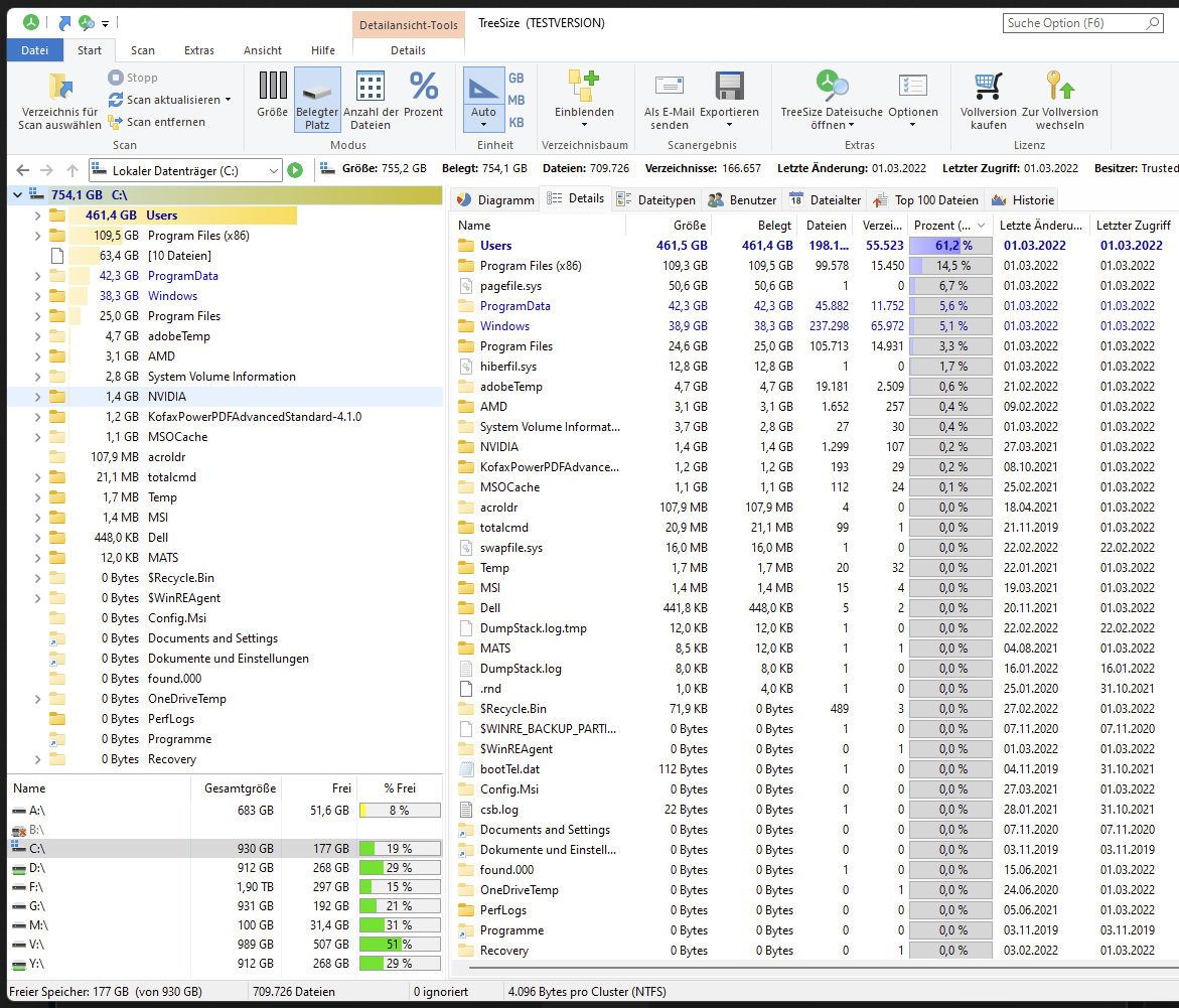

Dabei fiel mir auf, Pagefile gleich RAM (oder 75% davon) kann nicht sein... also ich wünschte es wäre so, dann hätte ich nämlich statt 32 satte 64GB RAM! Schön wärs... Ich verstehe tatsächlich nicht warum mir mein Windows 50GB ins Pagefile ballert...
