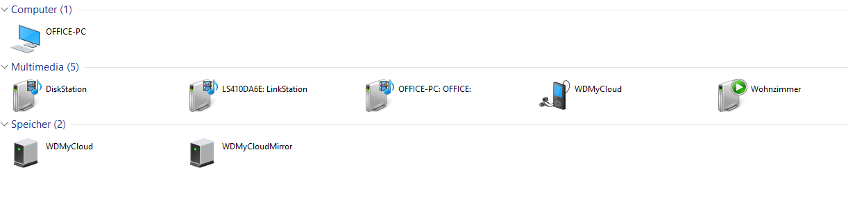

Rechts sehe ich einige andere Netzwerkgeräte, zB das NAS, um das es mir geht, nicht aber die Linux-Reciever:
809431
Also er findet die Geräte, ich kann aber nicht auf den Inhalt zugreifen.

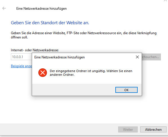

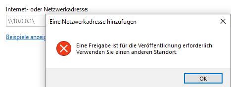

Die Alternative klappt auch nicht:
809432
Verstehe nicht, was ich da falsch mache.
Ich würde vermuten die Geräte die dort sind können SMB 2/3 aber es ist nicht aktiviert oder du hast nicht lang genug gewartet :)
