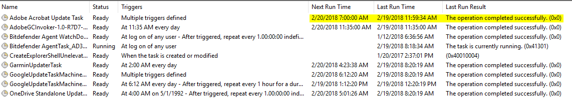

Was ich meine ist gelb markiert im Bild. Ist von einer englischsprachigen W10-Maschine.

Bei Dir kommt immer mehr dazu, was nicht zu erklaeren ist. Deshalb mein Tipp. Nimm Deine Batch auseinander in einzelne Jobs. Das Argument, es lief doch immer, zaehlt in der Microsoftwelt garnichts, schon garnicht bei W10. Das hab ich mehrfach durch.
Schau auch in das Ereignisprotokoll. Eventuell findet sich was.
