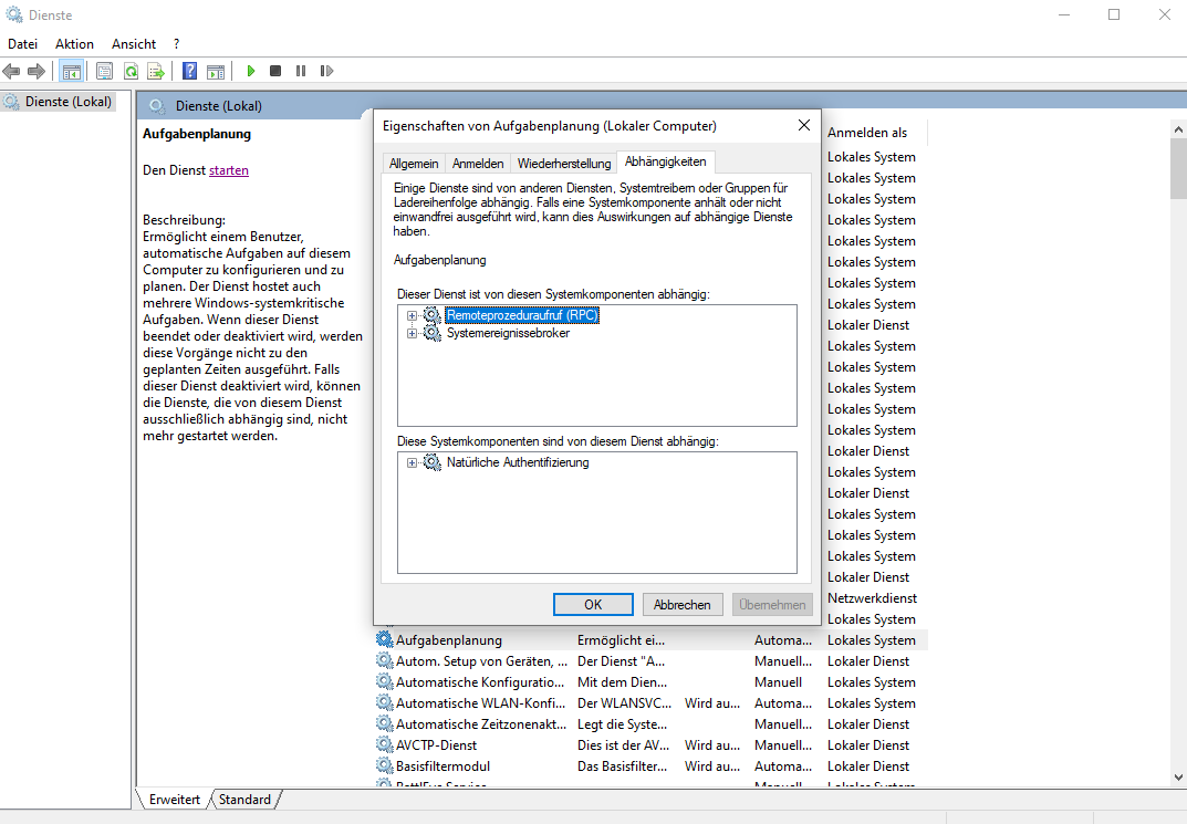

  • Bei "Dienste" ist "Aufgabenplanung" auf automatisch, jedoch hat es keinen Status. Wenn ich ihn starte, dann beendet er sich selbst in kurzer Zeit bzw. der Status geht "Wird ausgeführt", welches kommt wenn ich ihn starte, geht weg.
    Wenn ich auf dessen "Eigenschaften" gehe und dann auf "Abhängigkeit", finde ich diese Dienste. Diese sind alle auf automatisch und schon gestartet.

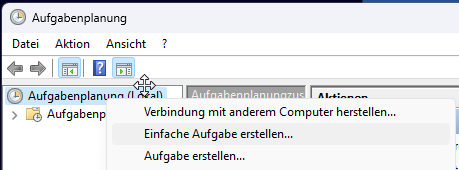

Bleibt das Fenster offen und kannst du in der Aufgabenplanung mit der rechten Maustaste auf Aufgabenplanung unter "Verbindung mit anderem Computer herstellen..."?
und dort den lokalen Computer auswählen?
dann sollte die Aufgabenplanung wieder zum "localhost" connecten.

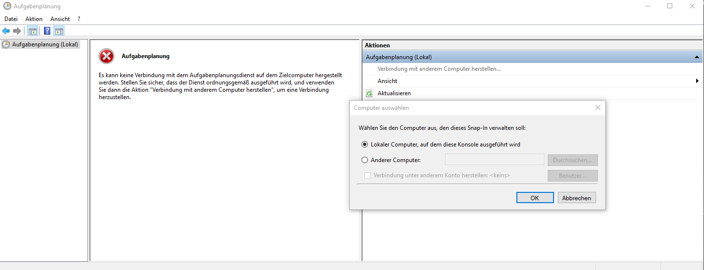

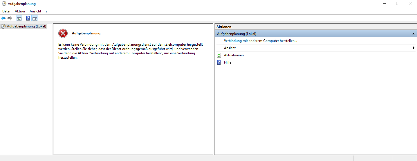

  • Wenn ich es starte, sieht es so aus
  • Drücke ich dann auf "Aktualisieren", dann verändert sich die Seite:
  • Wenn ich jetzt versuche eine Verbindung mit dem "Lokalen Computer" herzustellen, dann verändert sich nicht und die Fehlermeldung "Der Remotecomputer wurde nicht gefunden" kommt nochmal

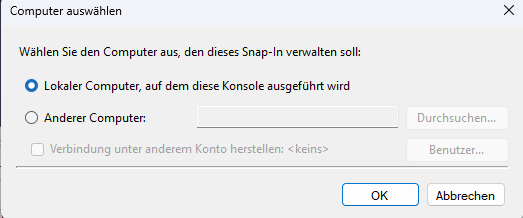

CoMo schrieb:
mmc.exe -> Datei -> Snap-In Hinzufügen/Entfernen.
Aufgabenplanung hinzufügen und den lokalen Computer auswählen. Ok.
Und den Kaspersky Mist komplett deinstallieren.
Habe es so gemacht:
Neugestartet und es funktioniert leider immernoch nicht

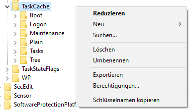

Soll ich den Ordner "TaskCache" löschen und dann den PC neustarten?
Wenn es nicht klappt, wie kann ich den Ordner wieder herein packen?
Und macht man es hierüber? (Wenn ja, welche Option wäre es)
Reaktionen: Redundanz

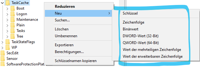

bei jemand anderen mit aufgabenplanung problemen hatte es angeblich geholfen.

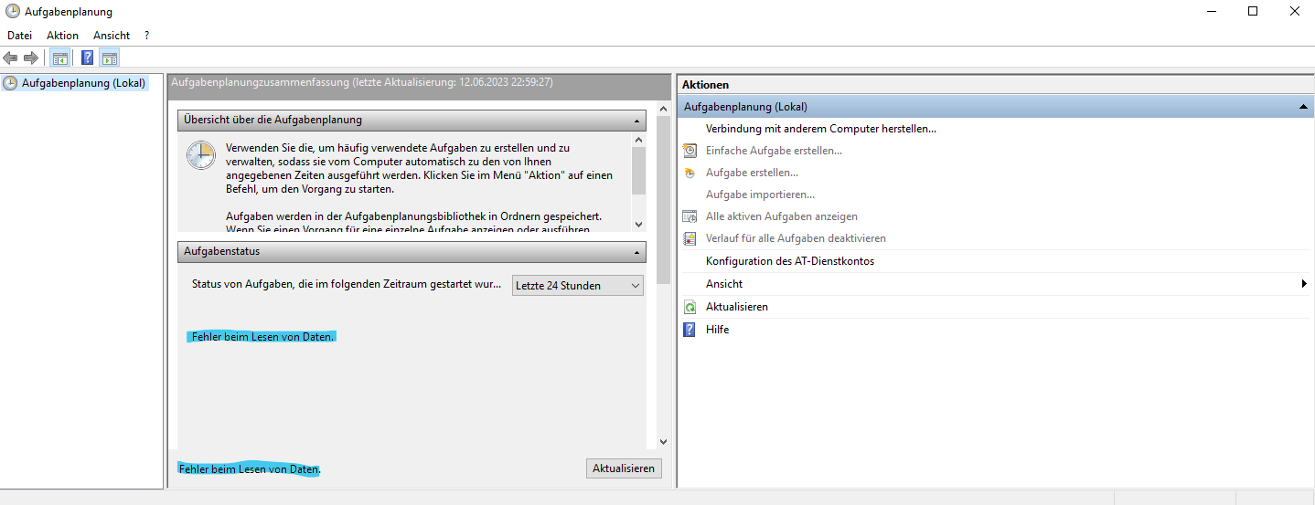

ich habe es eben getestet und nur noch die MS-Aufgabenplanung bleibt erhalten / wird wieder neu erstellt. alles andere bleibt weg. Den gespeicherten Zweig konnte ich nicht zurückspielen :-(
ich kann es also nicht pauschal empfehlen.
ja, rechtsklick auf "TaskCache" -> exportieren -> dann kannst du es als .reg file abspeichern, da wird der gesamte schlüssel samt subkeys gespeichert.
so wichtig ist dieser cache nicht, er würde auch so wieder neu aufgebaut werden. sprich wenn es danach geht, würdest du den key eh nicht wieder einspielen, weil er es alles selbst wieder erstellt.
aber der hinweis "fehler beim lesen von daten" kann schon den cache betreffen, weil da holt er sich im betrieb z.b. infos wenn ein task pausiert oder unterbrochen wurde. wenn der cache jetz korrupt ist, dann kann der dienst mit den daten nix anfangen -> also löschen zur behebung.
das backup als .reg datei ist nur falls du darauf bestehen würdest den exakten zustand von vorher wiederherzustellen im falle dass das löschen NICHTS geholfen hätte, was aber technisch gesehen unnötig wäre.

Das wäre blöd wenn der bewusste Computer der nicht gefunden würde der «LocalHost», also in dem Sinn man selbst ist.
Ich wäre mal so mutig im letzten Bild aus #6 einen «Anderen Computer» angeben: diesen. Wenn der Computer also GEWITTER heißt probierte ich \\GEWITTER.

'Redundanz' #16
genau das restore ging bei mir nicht mehr nach einem pc-neustart, darum gebe ich keine empfehlung für diesen schritt!
wenn du 'Zombix' es aber trotzdem mit dem cache testen willst, mache vorher besser ein komplettes backup, so kann im prinzip nix passieren :-)
hatte es bei mir sogar im live-system getestet da ging es :) aber es kann natürlich sein, dass bei dir nach dem neustart der laufende service es dann verhindert hat. bzw. was war die fehlermeldung...?
edit: achso man muss natürlich den dienst aushaben... was bei ihm ja der fall ist , aber bei dir LÄUFT er ja oder ? :)
