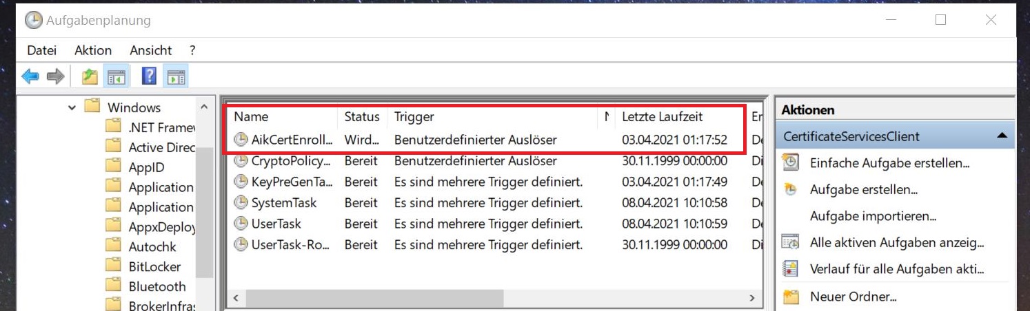

Kann mir jemand sagen was AikCertEnrollTask macht?
Danke! Soweit war ich auch schon.
Warum läuft der Link ins leere?
Siehe Foto. AikCertEnrollTask Nicht gefunden (404).
Welches Programm oder Dienst braucht denn AikCertEnrollTask?
Muss man das installieren. Oder gibt es da ein Treiber dafür?

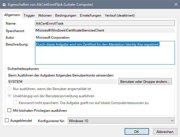

areiland schrieb:
Der Task AikCertEnrollTask wird nur dann benötigt, wenn der Rechner ein TPM Module besitzt und nutzt: https://docs.microsoft.com/de-de/wi.../manage/component-updates/tpm-key-attestation.
areiland schrieb:
Lies einfach mal nach, um was es da geht: https://de.wikipedia.org/wiki/Trusted_Platform_Module. Wenn Windows bei seiner Installation ein TPM vorfindet, dann wird das auch automatisch genutzt. Und dann wird dieser Task auch ausgeführt:
Aber eben nur dann.
@happyfalke Hat dein Rechner überhaupt ein TPM-Modul?
Reaktionen: piepenkorn

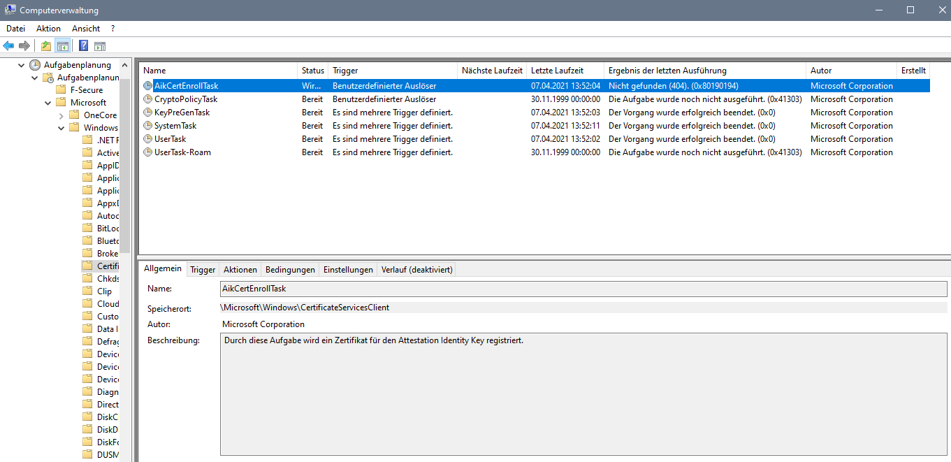

Ich hatte eine Fehlermeldung beim neu starten.
@areiland
Ich werde bei Gelegenheit den Fehler besser dokumentieren.
Der Link für halt ins leere. Siehe Foto. (Nicht gefunden (404)).
Protokollname: Application
Quelle: Microsoft-Windows-CertificateServicesClient-CertEnroll
Datum: 07.04.2021 13:52:05
Ereignis-ID: 86
Aufgabenkategorie:Keine
Ebene: Fehler
Schlüsselwörter:Klassisch
Benutzer: SYSTEM
Computer: DESKTOP-XXXXXXX
Beschreibung:
Fehler bei der Initialisierung der SCEP-Zertifikatregistrierung für WORKGROUP\DESKTOP-XXXXXXX$ über https://INTC-KeyId-786a375f4d54b3145451 ... s/Aik/scep:
GetCACaps
GetCACaps: Not Found
{"Message":"The authority \"intc-keyid-786a375f4d54b3145451d4be93760f742424fe78.microsoftaik.azure.net\" does not exist."}
HTTP/1.1 404 Not Found
Date: Wed, 07 Apr 2021 11:52:04 GMT
Content-Length: 122
Content-Type: application/json; charset=utf-8
X-Content-Type-Options: nosniff
Strict-Transport-Security: max-age=31536000;includeSubDomains
x-ms-request-id: 8ad02d3b-0880-45ce-94d7-7e43ac2469dc
Methode: GET(187ms)
Phase: GetCACaps
Nicht gefunden (404). 0x80190194 (-2145844844 HTTP_E_STATUS_NOT_FOUND)

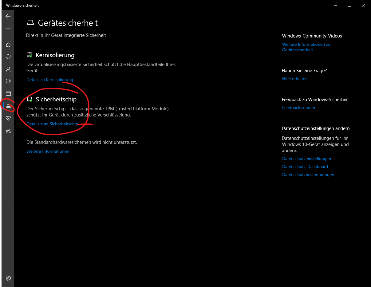

Windows-Sicherheit (nicht Systemsteuerung oder Einstellungen sondern die App "Windows-Sicherheit") >> Gerätesicherheit >> Sicherheitschip

Fehlermeldung beim neustarten nach einem Update (Windows, Treiber, Bios)? Taucht der Fehler bei jedem Start auf? Hast du die BIOS-Einstellungen geändert? Antivirus installiert/ deinstalliert? Sonst eine Software installiert/ deinstalliert? Was war der Grund für einen Neustart?
Sieht für mich so aus, als würde da ein Update etwas schief gelaufen zu sein. Würde mir über den Fehler aber keine Gedanken machen, sofern dein Computer nicht Mitglied eines Domänen-Netzwerks ist. Sollte letzteres der Fall sein KANN, muss aber nicht, etwas anderes falsch eingestellt sein.
