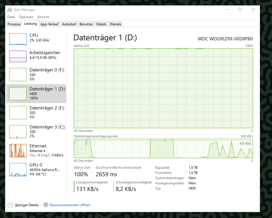

Nach meinem Systemupgrade (rtx 4070 u. Ryzen 5800X3D) ist sie aber auf ein wirklich anderes Level an "Langsam" geworden und dauerhaft bei 100% Auslastung. Programme die auf der HDD installiert sind lassen sich garnicht mehr starten oder bremsen sogar Windows massiv aus das der Task Manager selbst sich aufhängt und die Windows Oberfläche selbst.
Hier ein Bild aus dem Task Manager (Die meiste Zeit ist sie bei einer Lese- und Schreibgegeschwindigkeit von 0KB/s):
Woran kann das ganze liegen? Kann man das irgendwie prüfen oder hat sie den Geist aufgegeben?

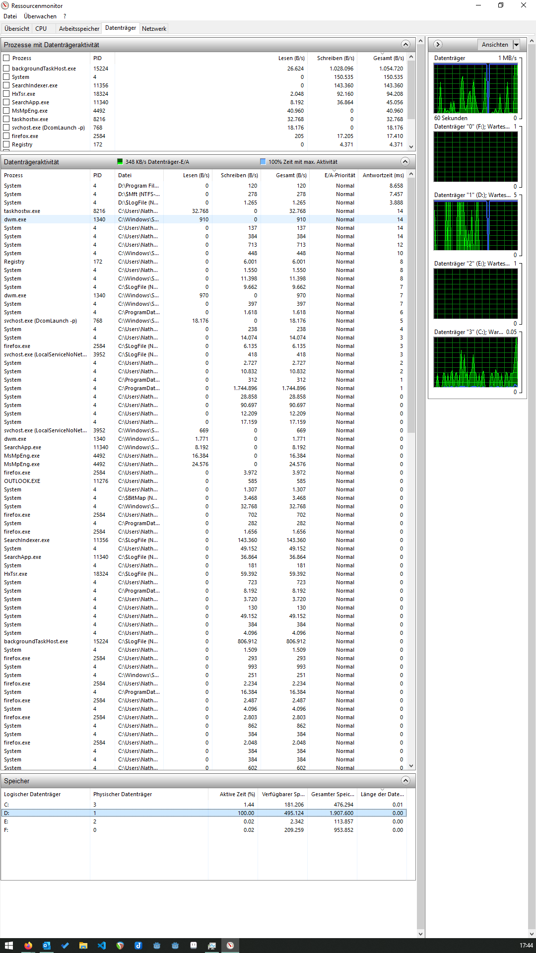

Starte mal den Ressourcenamanager am unteren Bildrand deines Screenshots, dann dort zu den Festplatten. Vielleicht kann man sehen was die Platte auslastet

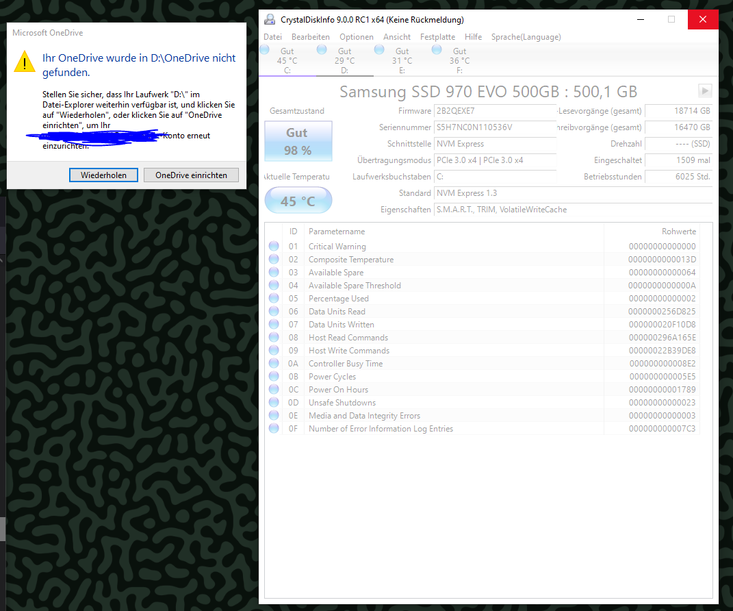

Zeig doch mal einen Screen von CDI.
PCTüftler schrieb:
Aktive Daten haben auf einer HDD ja auch nichts mehr verloren ...
Dr. McCoy schrieb:
bisy schrieb:
Man kann natürlich noch die SMART Werte zb mit Crystaldiskinfo auslesen
Ich hoffe das hilft was.
Beim auslesen hängt sich sogar das Programm auf. OneDrive hat auch Probleme.
