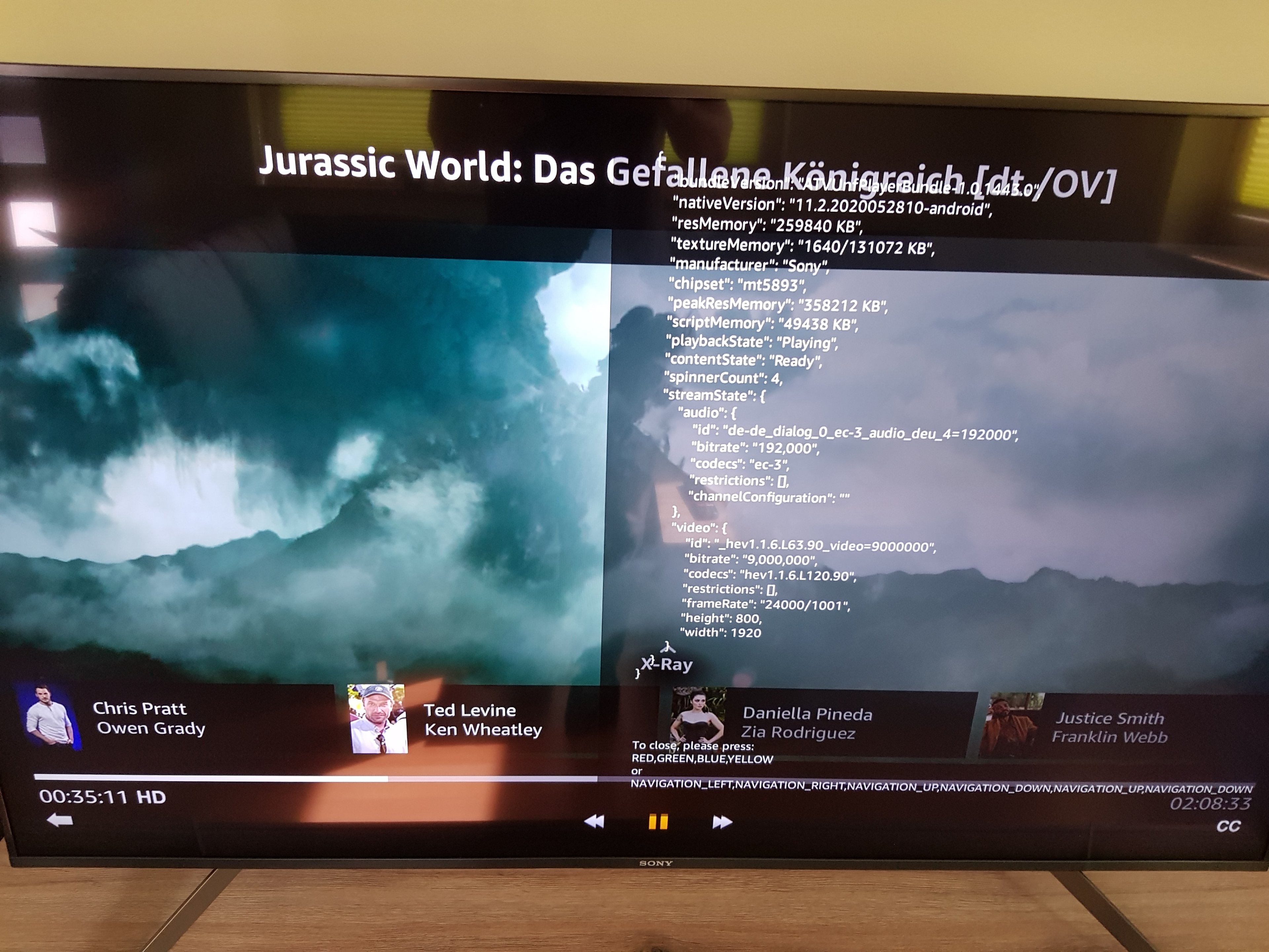

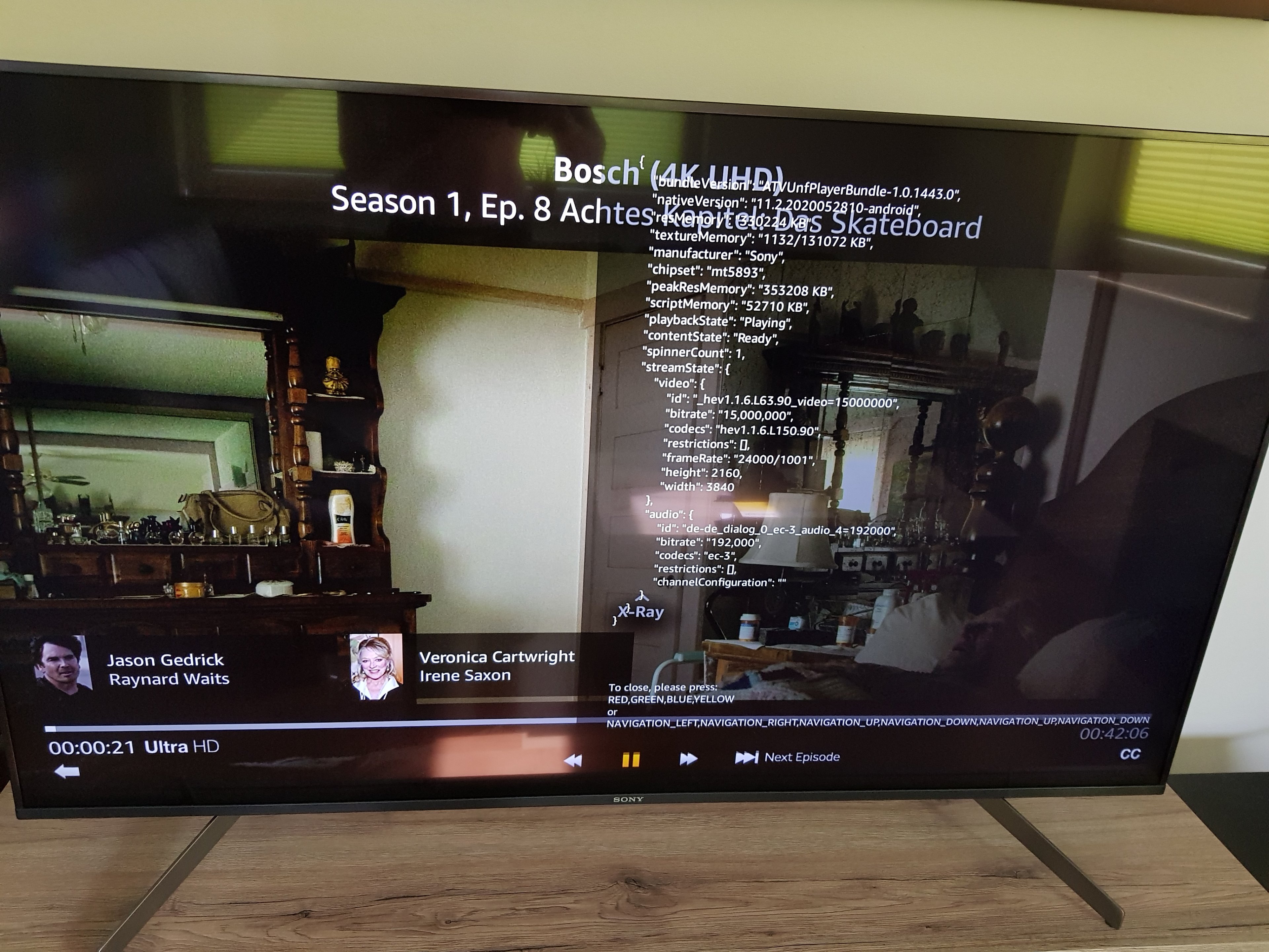

Ok, also scheinbar haben die das i-wie rausgepatcht. Hab zufällig (ja, wirklich durch Zufall :)) dieses Overlay entdeckt (Tastenkombi links, rechts, links, rechts, links, rechts).
Wie man sieht ist nur "HD" wirklich FullHD. 800 in der Höhe wegen schwarzen Balzen.
Manche Softwareänderungen werde ich wohl nie verstehen. :freak:
