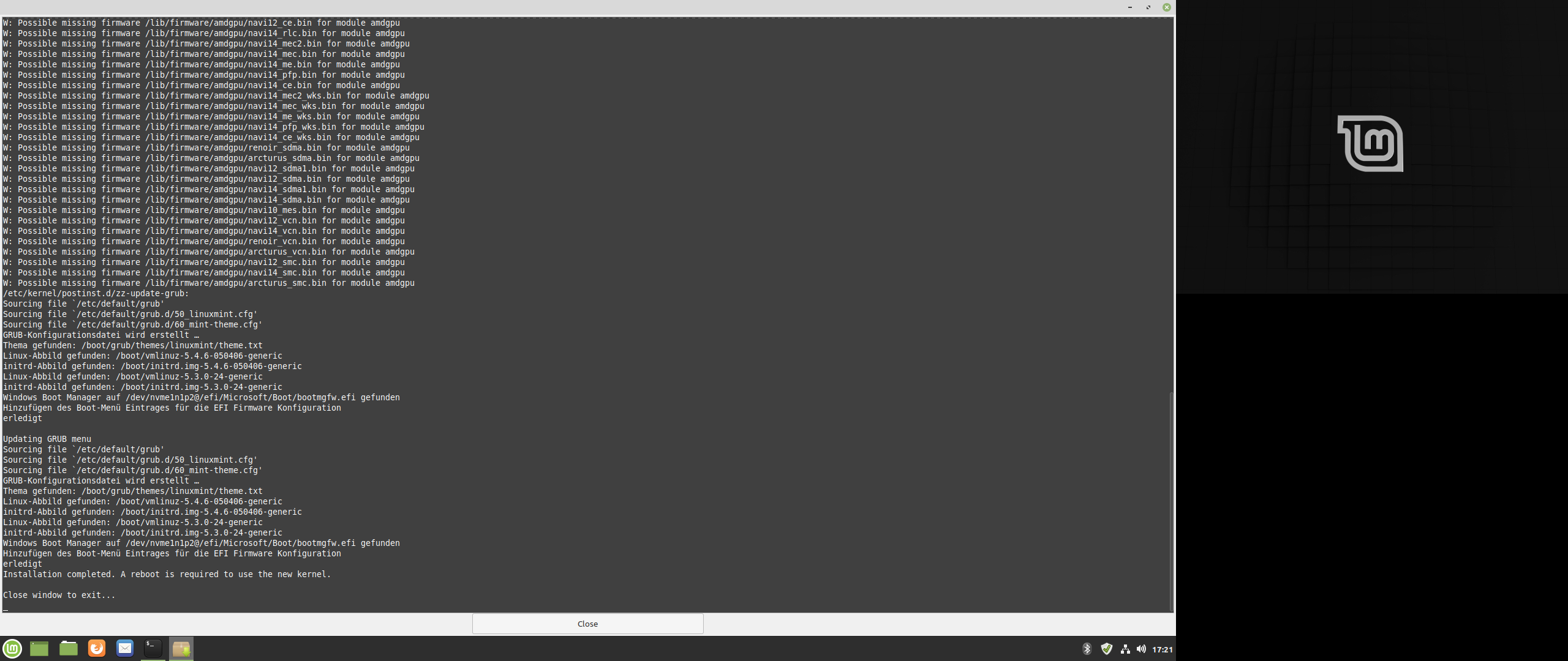

Während dessen ihr mir die guten Tipps geschrieben habt, hab ich Linux Mint schnell neu installiert.
Dadurch sind auch die pro-Treiber weg.
Dadurch hab ich nun folgende neue Infos:
  • Mit Kernel 5.0 => Hauptbildschirm kann statt 640x480 mit 1024x768 angesteuert werden, 2. Monitor bleibt aus
  • Mit Kernel 5.3 => Hauptmonitor läuft nur mit 640x480, 2. Monitor mit FullHD, aber alles mit Softwarerendering (daher die Ruckler)
  • amdgpu versucht zu installieren => Hat er schon von alleine gemacht.
  • ppa welches @XXXBold vorgeschlagen hat hinzugefügt => Bessert sich nichts.

Deshalb hab ich mal den Kernel mit ukuu installiert.
Bin jetzt auf Kernel 5.4.6.
Während der Installation, sind aber "Fehler" aufgetreten.
Da man den Text nicht aus dem Fenster kopieren kann, hab ich ein Screenshot beigefügt.
Es ist jetzt immerhin schon mal alles ein Stück flüssiger. Man könnte fast sagen, es kommen jetzt 60FPS bei 60Hz an.
Leider ist die Auflösung bei Monitor 1 immer noch bei 480p :(
Ich habe schon alles abgesteckt und das BIOS ist aktuell. Das hat leider kein Erfolg gebracht.
Ich vermute aber solangsam auch, dass der Kernel noch irgendein Problem mit meinem Monitor an sich hat, da Monitor 2 problemlos nun angesteuert wird.
Naja, wenn die Kernelinstallation erfolgreich durchläuft ist schonmal gut :D
Ja das ist schon möglich, so hohe Wiederholungsraten machen teilweise noch Probleme. Vlt. auch G-Sync, da kenne ich mich nicht damit aus.
