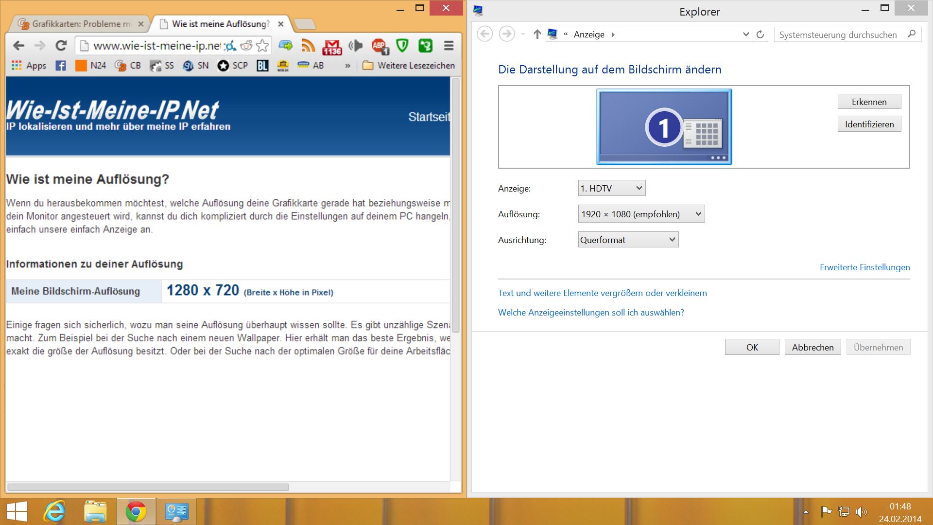

Ich habe jetzt mal ein Testbild aufgemacht und einen Screenshot gemacht Dort sieht man eindeutig das was nicht Stimmt
Das Ganze ist wie gezommt ebenfalls einen screenshot von der CB Seite dort sieht man auch das alles zu Groß ist.

Irgendwas im Overlay verstellt oder die DPI Zahl erhöht mit der alles dargestellt werden soll (Systemsteuerung\Darstellung und Anpassung\Anzeige), oder was meinst du genau, sehe nur das die Screenshots 1920x1080 Auflösung haben und somit auch dein Monitor.
Hatte ich auch. Geh in die PC-Einstellungen -> PC und Geräte -> Bildschirm -> Weitere Optionen
Da ist es bestimmt auch auf "Größer" gestellt.
Das ist das was ich auch meinte Jokeboy.

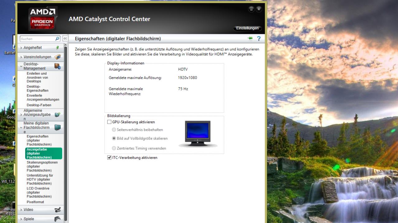

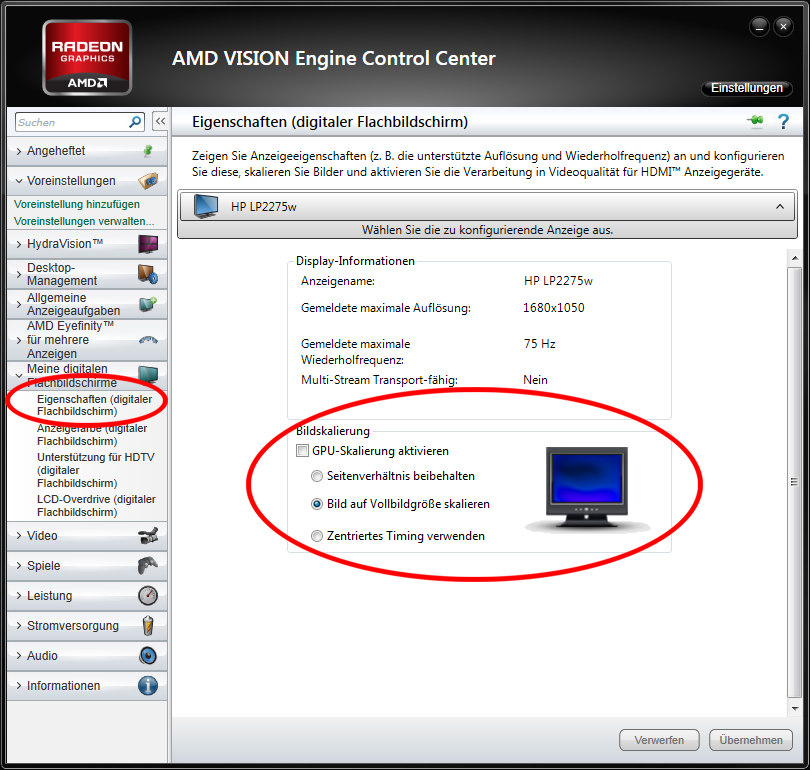

Andere Möglichkeit wäre das 1280x720 im Treiber eingestellt ist und dazu die GPU-Skalierung aktiviert, dann kommt am Monitor natürlich auch 1080 an obwohl nur 720 anliegt und die Grafikkarte skaliert es dann entsprechend.

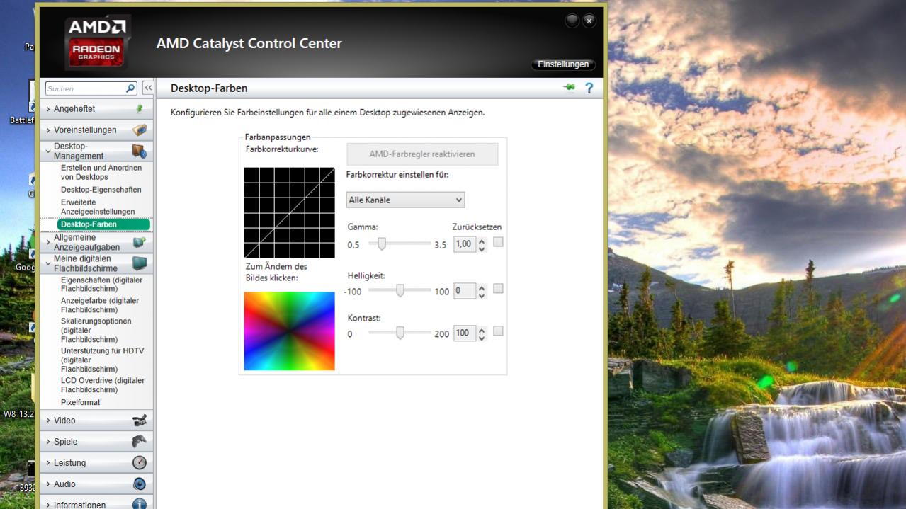

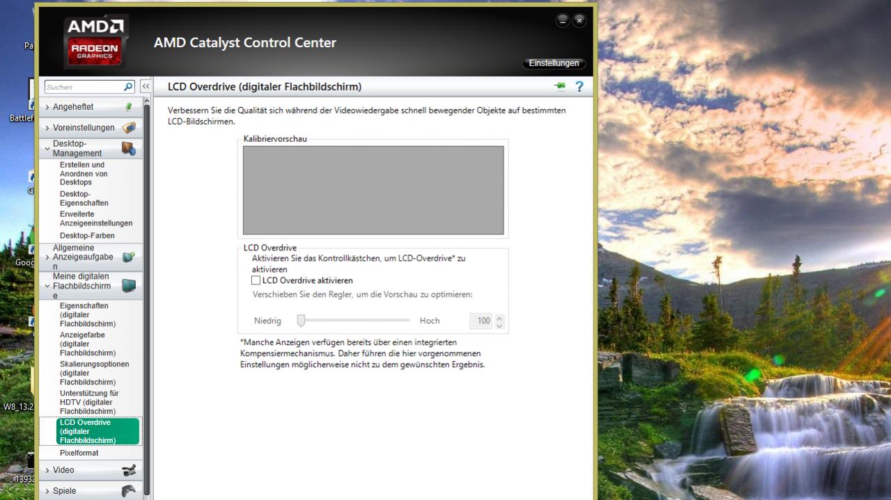

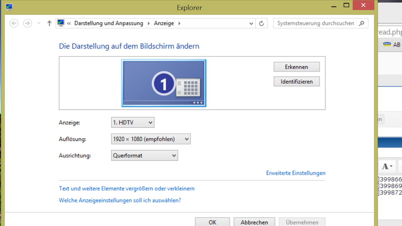

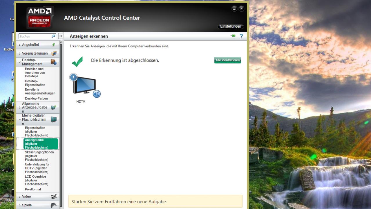

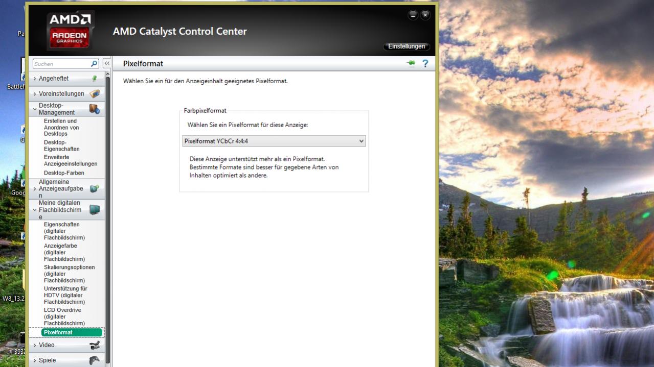

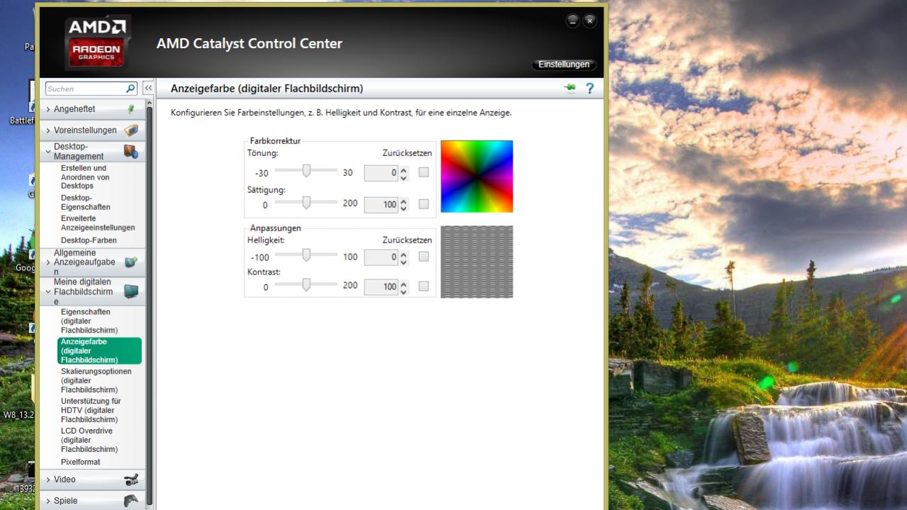

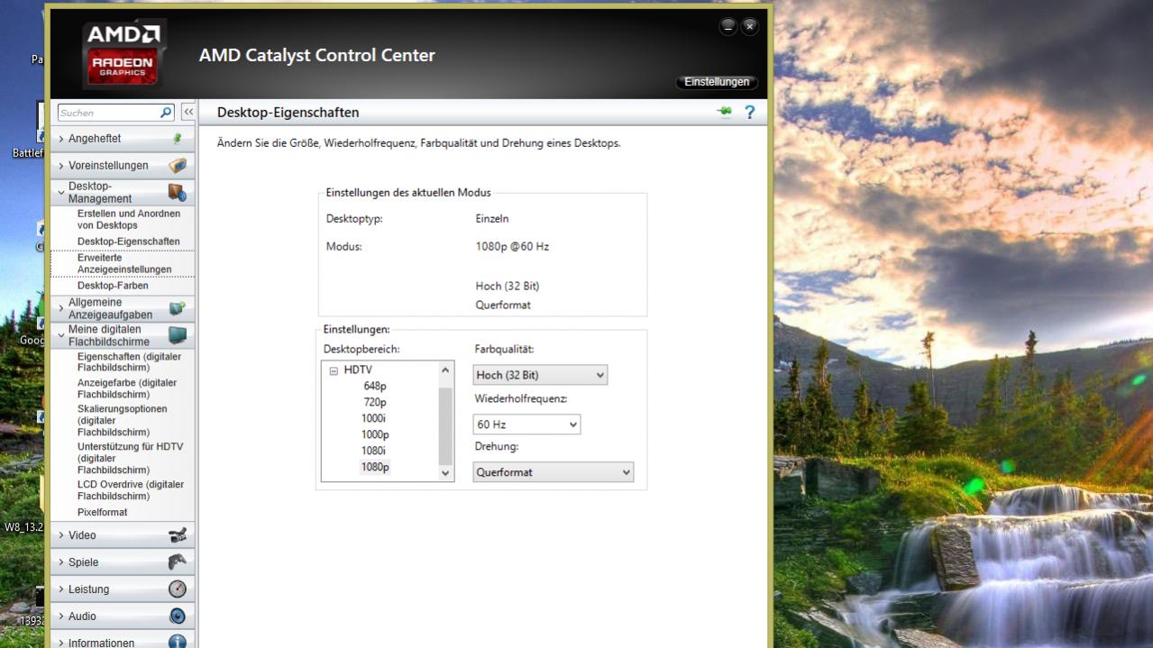

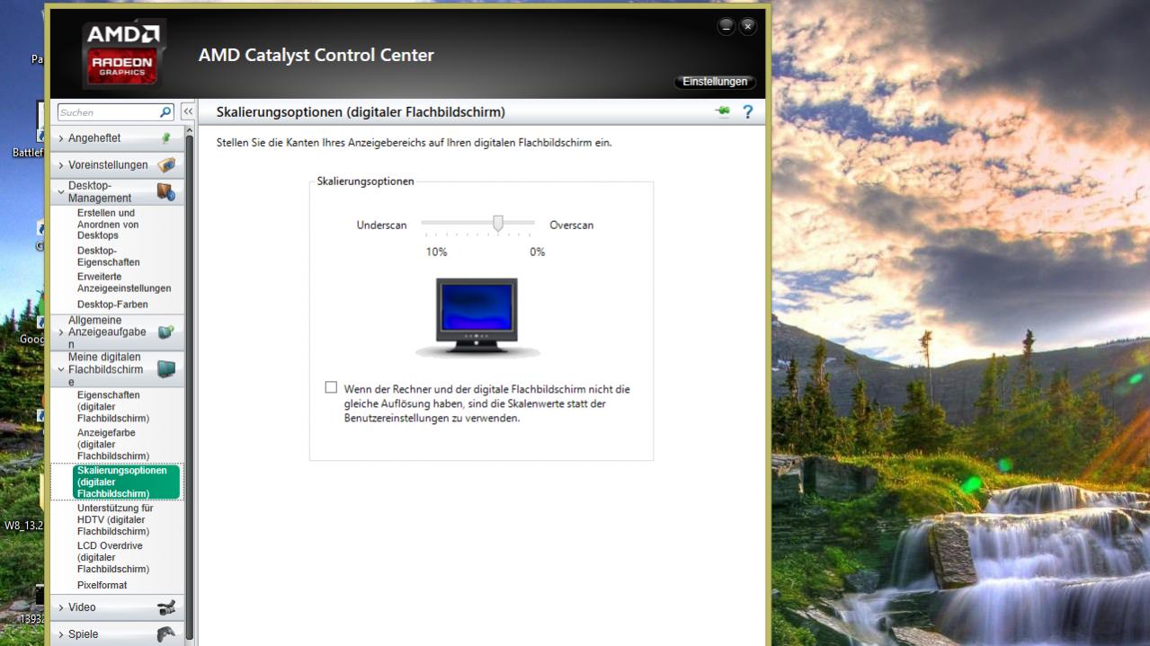

Eigentlich kann es ja nur eine Einstellungssache sein. Poste mal ein paar Screenshots von den Einstellungsmenüs des CCC und aus der Systemsteuerung.
Wenn ich Overscan auf 0 Stelle ist das Bild größer als der Monitor und "steht über"
Hmm, eigentlich gehört sich das aber so ... ander Frage, am Monitor selber ist nichts verstellt? Also langsam kommt mir das komisch vor, und wie definierst du "steht über"?
