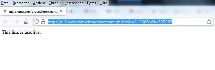

Zwirbelkatz schrieb:
Leere Website mit "The Link ist inactive." - geht's nur mir so?

Kein Schimmer, die Tage ging der Link noch.
€dit
Dann eben einen ganz anderen Link.
Ist egal, der Thread ist sicherlich tot.
Ok, bei mir bleibt's aber nach Linkklick so stehen:
Nicht den Link anklicken, auch nicht komplett kopieren, sondern nur den reinen Linktext verwenden.
Da schlägt die Affiliate-Link-Veränderung durch das Forum zu.
