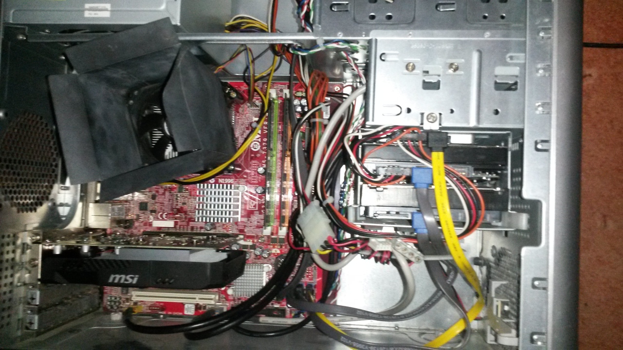

2. Ist noch ein alter PC vorhanden?
  • C2Q Q9300 4x2,5 Ghz
  • MSI MS-7379VP Board
  • V7/SK Hynix 2x2 GB DDR2-800
  • Netzteil: 400W Delta Electronics
  • Gehäuse: Irgendein Fujitsu-Siemens-Mini-Tower
  • Grafikkarte: MSI Geforce GTX 1050
  • HDD / SSD: Crucial MX500 250 GB / WD Blue 1000 GB / Seagate Barracuda 750 GB
Die roten Komponenten sollen ersetzt werden. Die grünen will ich noch einige Zeit weiter nutzen.
https://abload.de/img/20171107_154511jqoz1.jpg
https://www.computerbase.de/forum/attachments/20180125_191736gtktn-jpg.663936/

Kühler: Was größeres (ARO, Macho Rev. B, Mugen 5 o.Ä.) passt in das Gehäuse nicht rein und etwas kleineres möchte ich nicht unbedingt kaufen. Ein neues Gehäuse bedingt neuen Schreibtisch bedingt neues Wandregal und darauf habe ich im Moment keine Lust. Das aktuelle Gehäuse passt, ist optisch ganz OK und hat sogar ein paar neumodische blaue LEDs :D

Dann schau was an Kühler noch reinpasst, und bau das bestmögliche ein (sofern es noch gut besser ist als der box kühler).
https://www.bequiet.com/de/cpucooler/572
https://www.bequiet.com/de/cpucooler/1074 137 x 165 x 112 LxBxH (passt der?)
https://www.bequiet.com/de/cpucooler/570
noctua hat auch flache und noch einige andere hersteller
(32gb ram bringt bereits je nach spiel etwas, auch wenn es noch nicht lebensnotwendig ist, auch der 3700x bringt bereits etwas. Was dann aber noch auf dich zukommen wird, ist eine neue Grafikkarte, spätestens wenn du dir einen Neuen Monitor zulegst)
