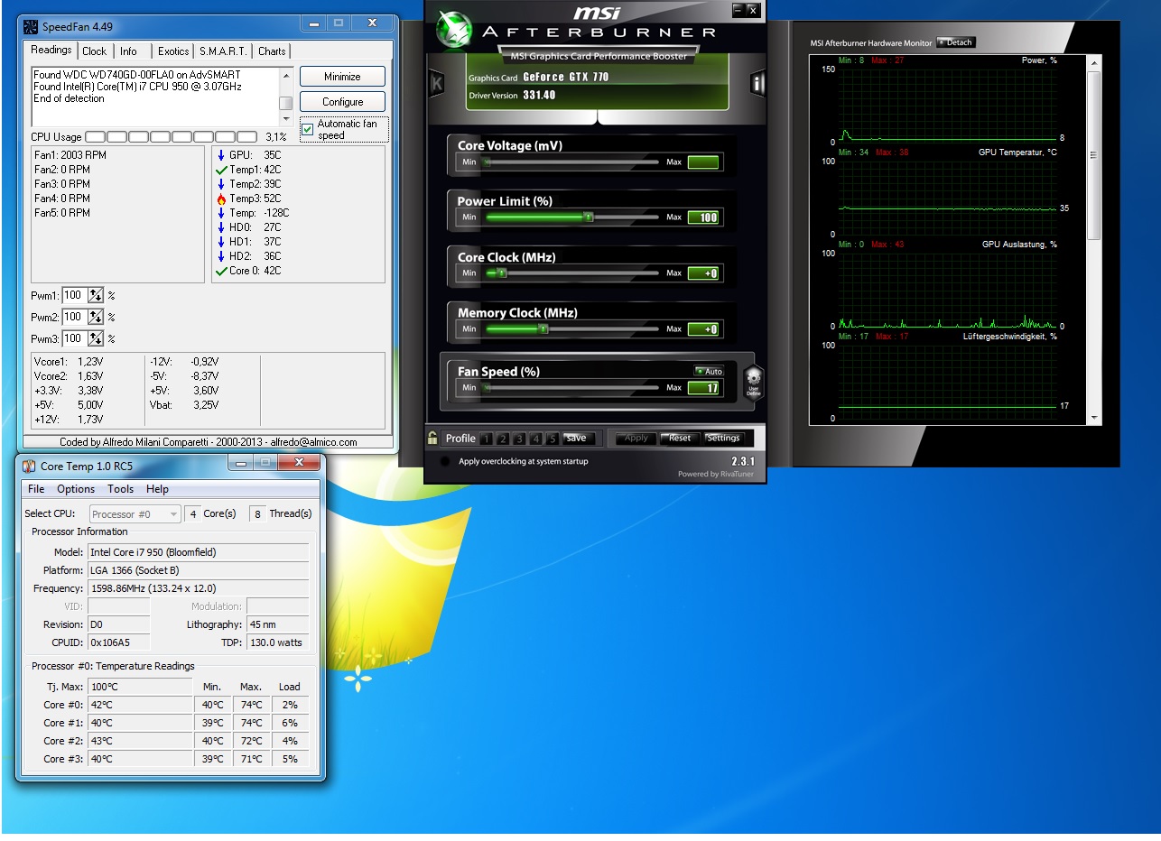

EDIT: Temps.jpg

Mir wären die Temps von 74°C beim zocken zu viel... kann auch unter anderem die Lebenszeit der CPU verkürzen...
Ich hab jetzt mal bissl an den Lüftern herum gebastelt aber wie du schon sagtest dadurch das ich kein Seitenteil montiert habe sieht das mit dem temps bissl zu hoch aus. Jetzt läuf das System mal im Idle mit 36-37° muss das nochmal testen beim zocken.
