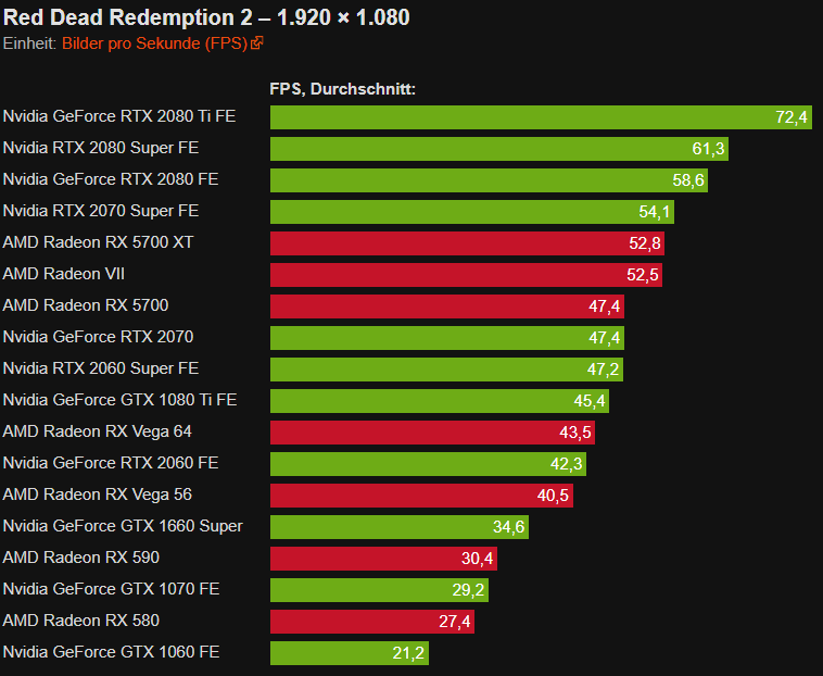

Auf "geile Grafik" in RDR2 würde ich mich mit dem Budget aber nicht verlassen. Das Spiel ist in einem, nett ausgedrückt, miserablen Zustand was die Hardwarevoraussetzung betrifft. Mit dem Spiel bringst du auch die von dir erwähnte 600 Euro Karte in die Knie.
Hier mal ein Benchmark von ComputerBase
Stelle ich dich also darauf ein das du da die Details auf jeden Fall runterstellen musst.
