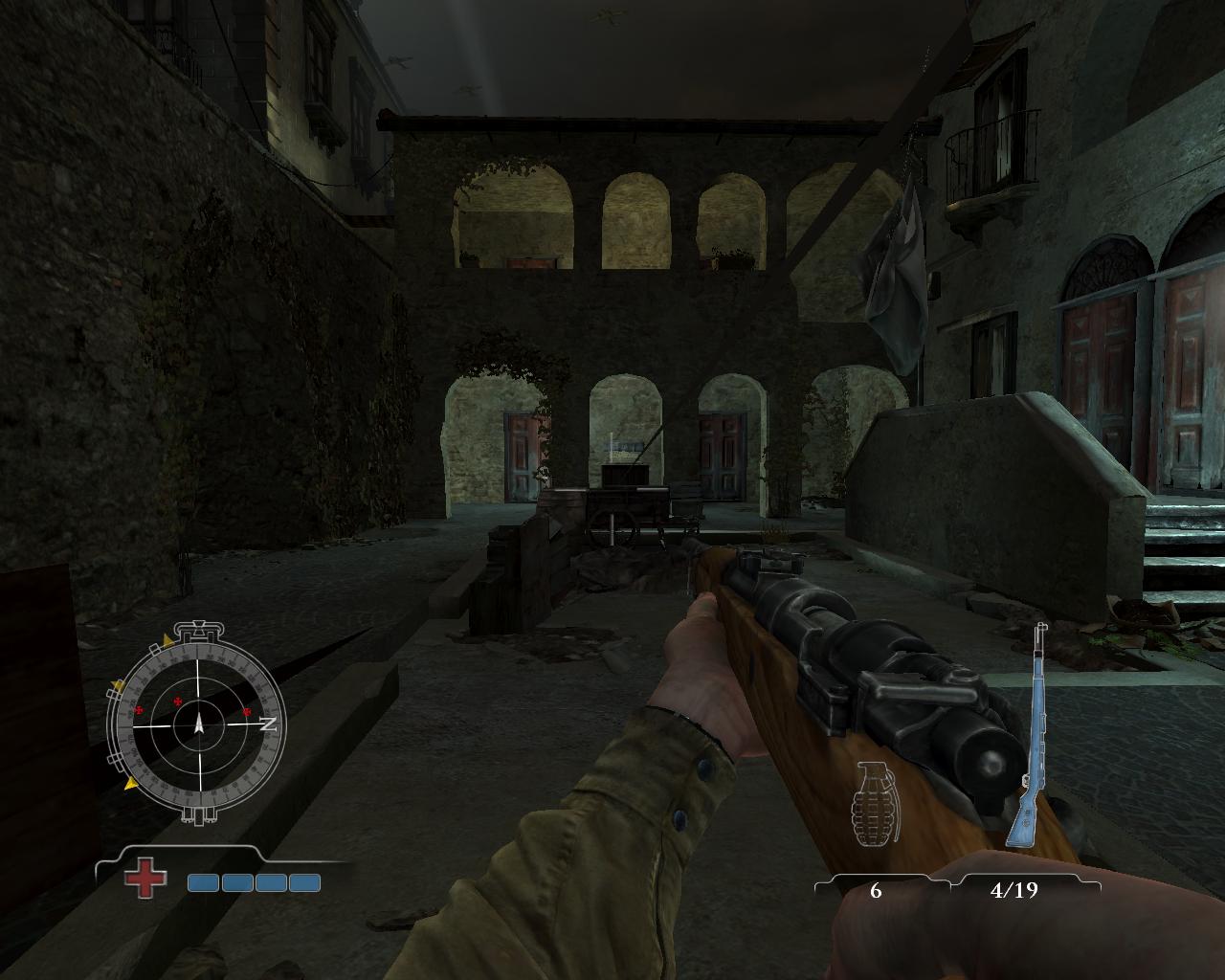

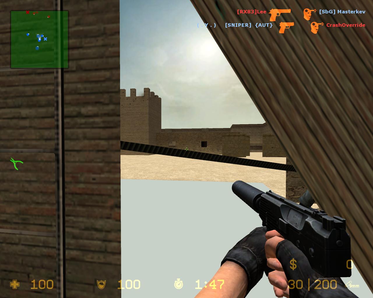

Hier ein Bespiel für Grafikfehler:
Ich denke sie wird auf Standardtakt sein?
Wie sehen die Temperaturen aus?
Temps sind TOP!
GraKa: idle: 40°C, Last: 53°C (Mit einem ZALMAN VF900-CU)
Die Grafikkarte wurde früher für längere Zeit mit ca 30% OC betrieben.
Daher erschliesse ich mir die Grafikfehler.
Runtertakten und Undervolting bringt etwas, aber nicht sehr viel.
