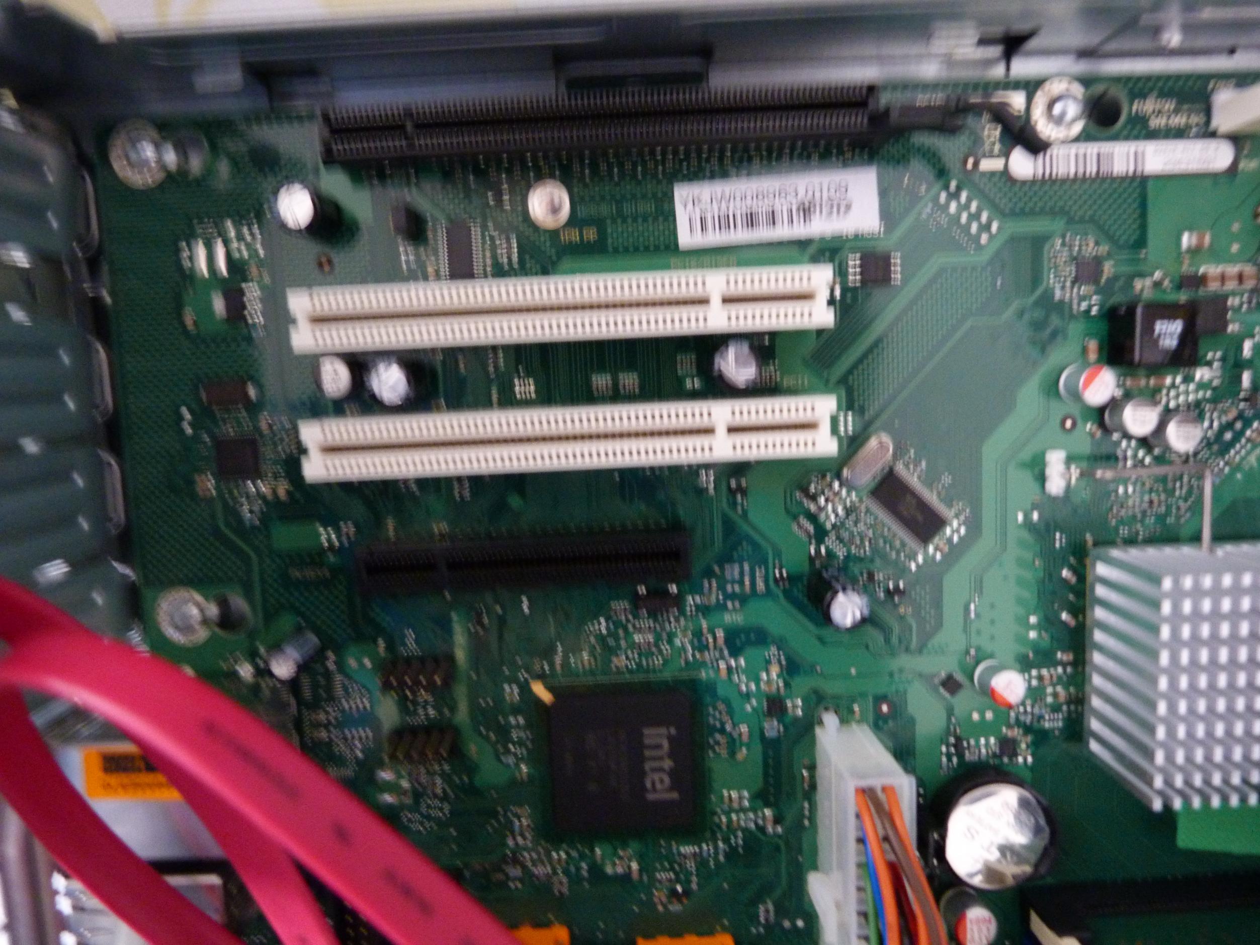

Verbaut ist ein 300W-Netzteil. Es handelt sich um 2x1GB RAM, 2Slots sind also noch frei.
Die beiden weißen Steckplätze sind ja PCI. Ist der schwarze oben im Bild PCIe x16?
Hoffe man kann was erkennen.
Hallo Pizzabote,
der schwarze Slot über den zwei weißen PCI-Slots ist der PCIexpress, sollte also klappen.
