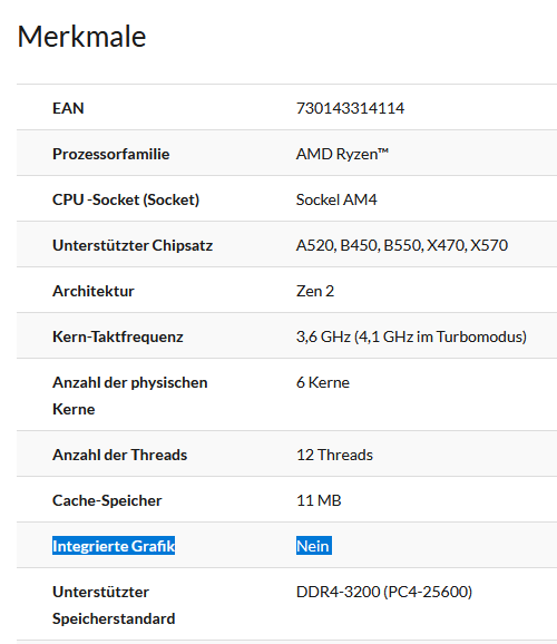

Könnte auch sein dass seine GraKa kein UEFI-Bios hat?
Zumindest hier gibt es ein möglicherweise passendes BIOS für diesen Grafikchip (bitte hier vorsichtig sein).
Falles es diese, aus dem von @Ponderosa verlinkten Thread, verwendete Grafikkarte hier noch zum Einsatz kommen soll, dann wäre auch ein Ersetzen dieser angeraten. Wenn man sich die Leitungsdaten des Oldies ansieht, dann wäre dazu noch ein 5700G/5600G sowieso die sinnvollere Alternative als CPU gewesen.
Aber was weiß ich schon ....
Reaktionen: iron_monkey, cosmo45, Aduasen und eine weitere Person
Der AMD Ryzen 3 1200 hat genauso wenig eine iGPU...also entweder der Threadersteller hat noch eine Grafikkarte im Rechner (die er uns verschweigt) - oder er hat aus Versehen zweimal "ins Klo gegriffen" beim CPU-Kauf.
