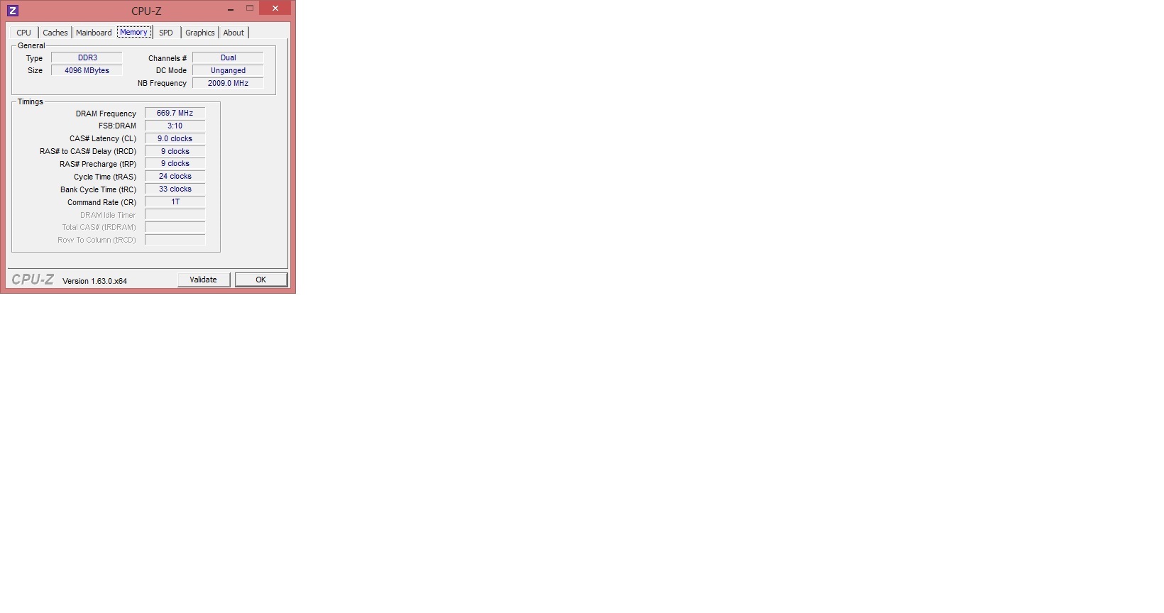

Mhh meinst du es könnte eventuell nur am Ram liegen? Den wollte ich sowieso ersetzen. Ich kann ja mal einen CPU-Z Screenshot reinsetzen :

Wie hast du die Taktung des RAM ausgelesen ? Ich schätze eher das es sich um DD3 1333 MHz handelt und du den Takt mit zb. CPU-Z ausgelesen hast das nur den realen, nicht aber den effektiven Takt anzeigt.
Edit: Da lag ich ja richtig, der RAM ist schon in Ordnung so ;)
BF3 sollte übrigens auch nicht an der CPU scheitern, bei mir läuft es mit einem 965 BE @ 3,4 GHz auf Ultra mit durchgängig 40 Frames, was aber durch meine 7870er limitiert wird und nicht durch die CPU.
Jep liegt eindeutig am RAM, steht ja in CPu-Z maximal 667Mhz
Okay stand Blödsinn, ist bei mir auch so drin :D

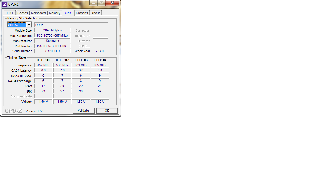

Hier steht wieder etwas von 1333Mhz mhh... im Bios wird mir auch 1333mhz ausgegeben, aber sind da vllt bei Ram´s gemeint ?

Leute... 2x667MHz sind? ... Double-Data-Rate ? :D Da sollte bei jedem nur der "halbe" Takt stehen bei CPU-Z. Ist auch bei mir und jedem PC so den ich bis jetzt gesehen habe.

Unbenannt.jpgDas hier @ Banger
