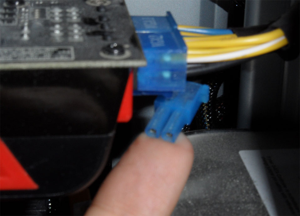

Ich bin's nochmal - ich hab eben meinen PC aufgeschraubt und dieses Foto gemacht
Daran sieht man, dass meine Grafikkarte AMD Radeon 5850 mit 2 6-Pin Anschlüssen mit dem Netzteil verbunden ist. Einer der beiden Anschlüsse (bezeichnet am Stecker als VGA-2) hat (sichtbar am Foto, wo ich das Teil in Richtung Kamera halte) ein kleines 2-Pin großen Kabel abgezweigt, welches selbst nur lose herunter hängt.
Ich vermute ganz stark, dass dieses Kabel das 6+2 Pin Kabel ist... somit würde die AMD R9 280X 100%ig passen, oder? Wär super, wenn mir als Bastel-Null ein Profi das bestätigen könnte, dass ich mit meiner Vermutung richtig liege. Danke schon mal!
Jop genau so ist es.
Kannst also bedenkenlos bestellen.
