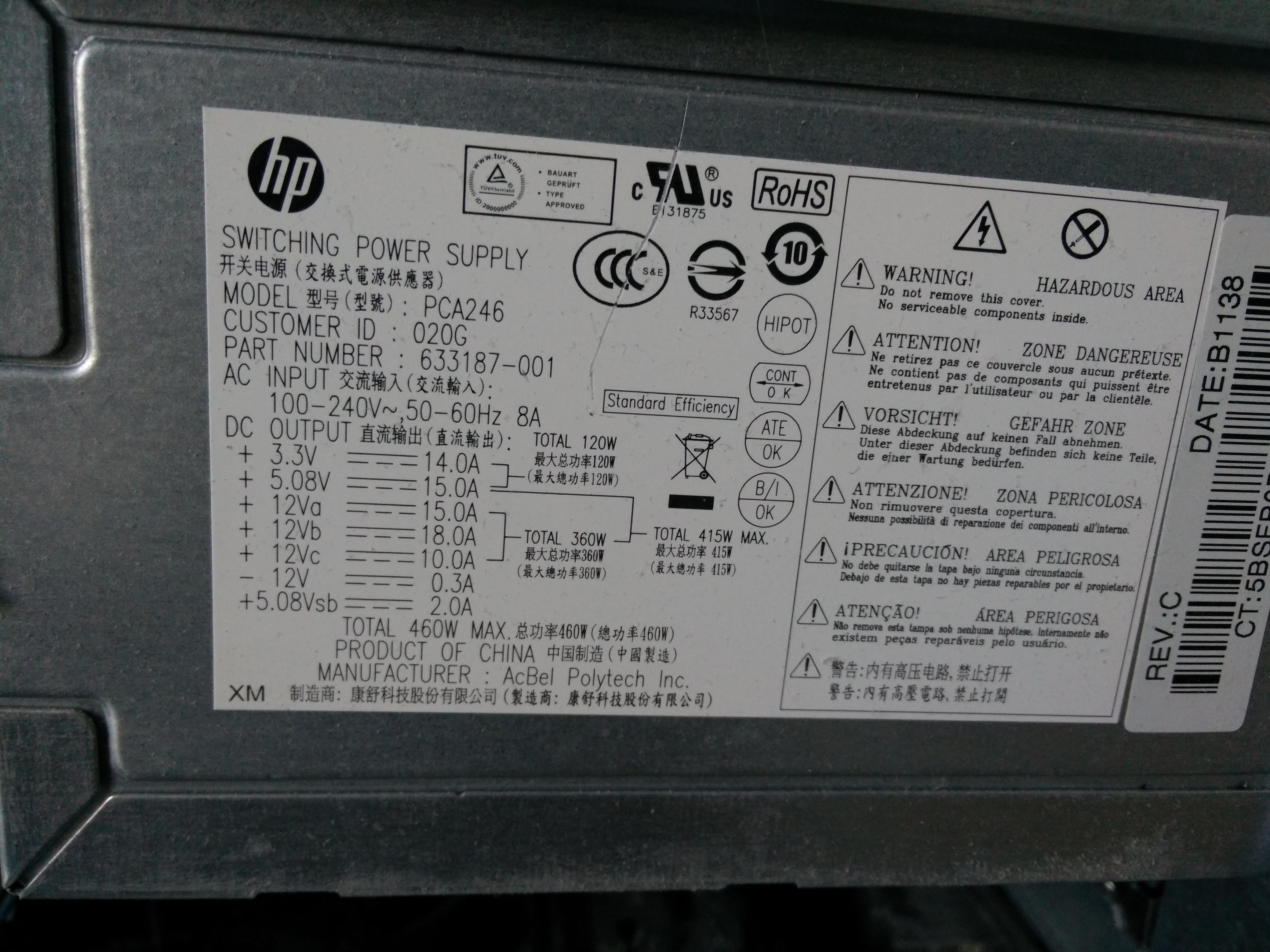

An der Seite deines Netzteils ist ein Aufkleber, auf welchem die möglichen Stromstärken auf den unterschiedlichen Strängen aufgeführt sind. Fotografier den mal.
CPU und RAM sollten definitiv npch ausreichend sein. Je nach Budget wirst du aber u.U. zusätzlich zur Grafikkarte das Netzteil austauschen müssen.

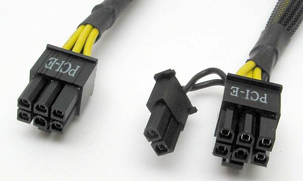

Und wenn du schon dran bist, prüfe gleich wieviele PCIe 6pin und 8pin Stecker du hast.
Manchmal sind es auch 6+2pin Stecker, also 6 Pins fest zusammen und 2 die man dazu stecken kann.

Als Anhang noch das Bild vom Netzteil.

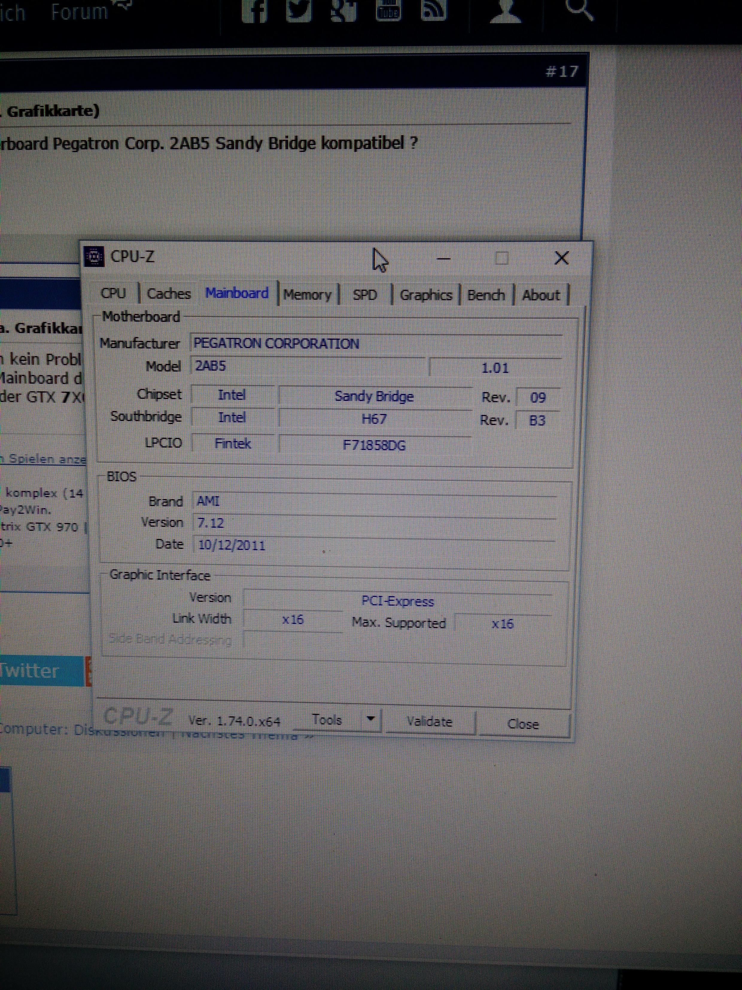

sind die beiden dann sicher mit dem Motherboard Pegatron Corp. 2AB5 Sandy Bridge kompatibel ?
