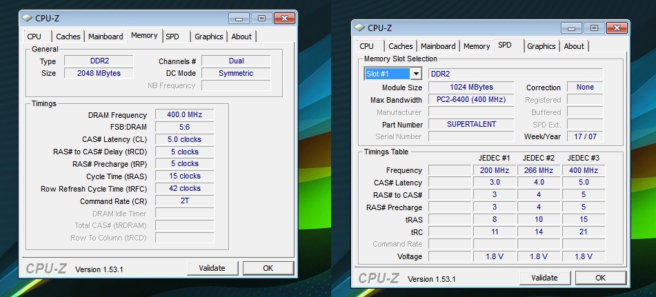

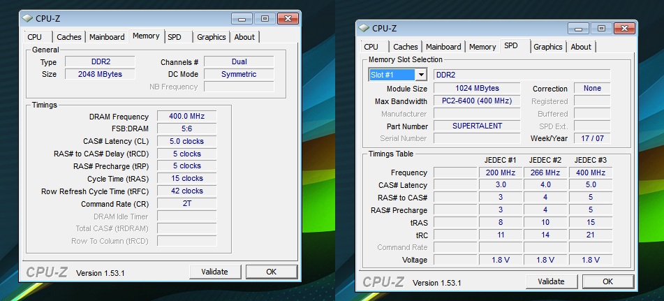

Im System befinden sich schon 2x 1GB von Super Talent, welche mit 800mhz takten und eine Latenz von 5 besitzen (falls man das so sagt :rolleyes: CL5 einfach).

die billigsten mit CL5 & 800MHz... alels andere macht bei nem C2D kaum sinn & außerdem müsstest du ansonsten deine alten Riegel ausbauen od. übertakten oder du müsstest die neuen auf den schlechten Timings/langsameren Frequenz stehen lassen...
am besten sollten immer nur gleiche module verwenden werden sonst läuft bei dual channel der RAm asynchron
Es könnte Probleme machen, wenn du einen Ram einbaust der nicht die gleiche Latenz und Mhz hat. Schau doch mal in deinem Handbuch vom Mainboard nach da stehen immer die unterstützten Rams drin.
der Verbaute Speicher wird immer auf die langsamste komponente gedrosselt.
nimm also am besten wieder Speicher von Super Talent nur eben ein 4GB Kit. UNd einfach wieder 800Mhz Speicher mit CL 5 nehem, und darauf achten dass der Speicher die selbe Spannung benötigt wie der verbaute, sonst kann es zu kompatibilitätsproblemen kommen.

Also ich muss 2x2GB mit 800Mhz CL5 nehmen, welche auch 1,8V Spannung haben oder?

Diese unterscheiden sich von den SuperTalent lediglich darin, dass sie eine Latenz von 5-5-5-18 haben und die ST 5-5-5-15
Wird das ein Problem darstellen?
Meine auch gelesen zu haben, dass man die Spannung des Mobo erhöhen muss, wenn man eine Vollbestückung der Ramslots fährt. Werd ich das müssen und wenn ja wie mache ich das?
