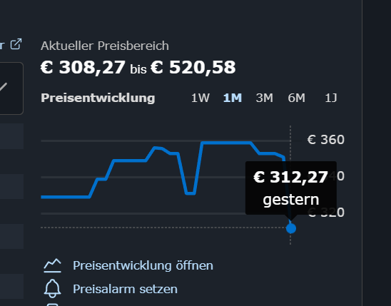

Weil eine 3060 in Zukunft keine 400€ mehr kosten wird, sondern deutlich weniger? Der Dollar-Preis wurde gestern auf glaub 259$ gesenkt, was die Karte für 299€ in DE möglich macht. Der erste Drop um ca. 40€ kam gestern schon.
https://geizhals.de/gainward-geforce-rtx-3060-ghost-2430-a2476712.html
Das hat mich gerade nochmal zum nachgucken gebracht und wenn du eine Nvidia Karte haben willst würde ich auf jeden Fall mit der 3060ti gehen (ab 330 Euro Quelle Geizhals) oder vielleicht sogar etwas über das Budget gehen und mit einer 3070 ( ab 450 Euro Quelle ebd.) gehen. Mit der 3070 solltest du auch eine ca 15% bessere Performance in 1440p haben, jedoch hättest du immer noch das Bottleneck vom Cpu.
Scheinbar hat der Abverkauf der 3000er im großen Stil begonnen. Innerhalb von wenigen Minuten ist es schon wieder runter gegangen.
