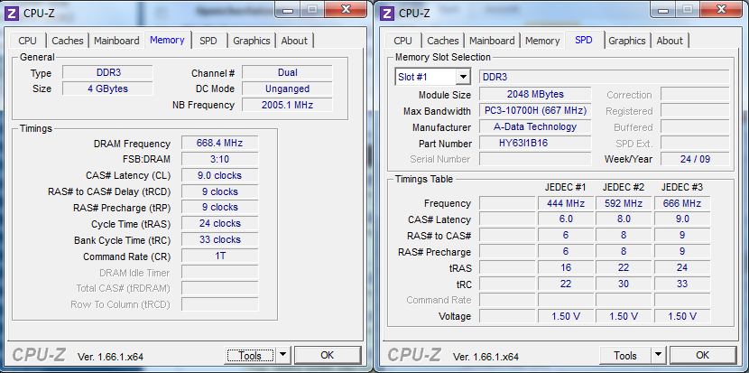

ich bin gerade dabei meinen gesamten PC aufzurüsten und bin dabei jetzt zum Arbeitsspeicher gekommen: aktuell sitzen 4 GB (2x2 GB) drinnen. Weil schon im Idle 1,6 GB ausgelastet sind und das bei gelegentlichen Finite-Element-Rechnungen schnell die 4 GB sprengt (auch einige Spiele kratzen arg an der Grenze) möchte ich nun gerne auf 8 GB umsteigen.
System:
MSI 770-C45
AMD Phenom II X6 1090T 3,2 GHz
Arbeitsspeicher siehe Bild
Ich meine mich zu erinnern, dass man nicht unterschiedliche Speichermodule verwenden sollte und weiß nicht mehr genau welchen Arbeitsspeicher ich da überhaupt drinnen habe. Deswegen habe ich ein Bild angehängt - vielleicht werdet Ihr daraus schlau? Ich glaube das war damals ein 1066 MHz-Speicher.
Die Hauptfrage ist: Kann ich irgendwie meine "alten" 4 GB bei der neuen Lösung weiternutzen?
Die Nebenfragen sind: Falls ich den Speicher komplett neu bestücken muss, bis zu welchem Takt unterstützt mein Mainbord/CPU überhaupt den Speicher? Macht es Probleme wenn ich rein theoretisch einen 1600er reinstecke und nur 1333 unterstützt werden oder wird der Speicher einfach niederfrequenter betrieben? Auf dem Mainbord habe ich 4 Steckplätze wovon 2 jeweils die gleiche Farbe haben, bringt es deswegen mehr 2x4 GB anstatt 4x2 GB zu haben (meine da mal irgendwas von DualChannel oder so gehört zu haben).

4x2 ist schlechter als 2x4 -schon wegen der niedrigeren Command-Rate.(2:1) Wenn Du 1600er RAM nimmst,sollte das auch genutzt werden.Nach unten takten geht immer, zumal dann die Vdimm gesenkt werden kann.Allerdings ist schnelleres RAM immer teurer und sollte deshalb auch ausgenutzt werden. Dual-Channel solltest Du ohnehin nutzen,da sonst nur die halbe Speicherbandbreite genutzt wird(Bei Single-Channel wäre nur ein Steckplatz belegt). Aber dazu reichen eben auch 2x4 GB aus. Unterschiedliche RAM- Module wenn möglich nicht benutzen. Wenn das funzt,dann nur meist nur mit der kleinsten gemeinsamen Taktrate. An sonsten könnte das System instabil werden oder gar nicht mehr starten.

Ja ich weiß leider nicht wie ich herausfinden soll, was bei mir aktuell gerade drinsteckt. Rechnung habe ich soweit ich weiß nach über 3 Jahren auch nicht mehr.
Steht doch oben AData 1333MHz.
Mehr muß man nicht wissen.
Wenngleich es auch egal wäre da eigentlich jeder RAM damit läuft.
Ich muss ehrlich gesagt gestehen, dass ich den Gedankengang leider nicht ganz verstehe. Kannst du mir den Gefallen machen und mir das in einer für einen außenstehenden leicht verständlichen Sprache erklären :)?
Also ich wusste z.B. nicht dass ich die 667 MHz mal 2 rechnen muss und damit weiß, dass da ein Speicher mit 1333 MHz drinsteckt. Aber das hast du ja noch nachträglich reineditiert.
