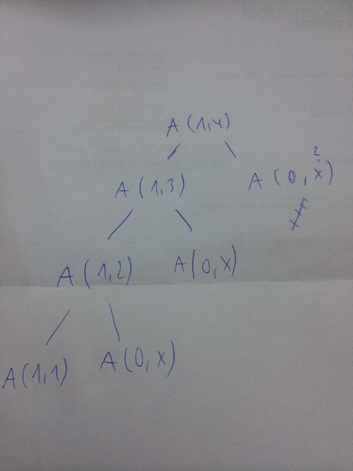

Ich will einen Aufrufbaum zum Funktionsaufruf A(1,4) skizzieren
Die Funktion:
Code:
int A (int m, int n)
 int x,y;
 if ( m == 0 ) return 2 * n;
 else if ( m >= 1 && n == 0) return 0;
 else if ( m >= 1 && n == 1) return 2;
 else {
x = A(m,n-1);
y = A(m-1,x);
return y;
ich habe es versucht (siehe Anhang/Bild) nur leider bleib ich leider bei der Zeile y=A(m-1,x) hängen, liegt dran, dass ich nicht weiß wie ich auf das x kommen soll

wie auch immer, dein "x" ist weg :D zeichne mal dein bäumchen nochmal und du wirst den rest von alleine erkennen.
