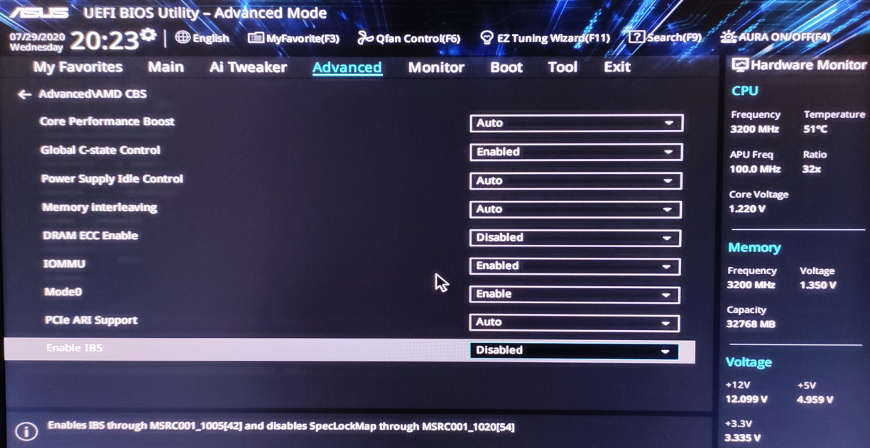

Ich würde sehr gerne Empfehlungen für die Neuzugänge auf der AMD CBS UEFI-Seite sehen:
  • IOMMU
  • Mode0
  • PCIe ARI Support
  • Enable IBS
sowie
  • SR-IOV
IOMMU ist für Virtualisierung über die Grafikkarte gedacht, sodass vms auf die Grafikkarte zugreifen können.
Heißt, wenn du keine vms nutzt kannst du es auch deaktivieren.
Mode 0 würde ich nun dem Mission Mode zuweisen (was dann die Regulierung der DF C States wäre) sicher bin ich mir da gerade nicht.
Und das SR-IOV sagt mir gerade so gar nichts.
Beim PCIe ARI Support ist Alternate Routing ID und ist für den Einsatz von VMs gedacht, siehe unten.
Huh? Der Screenshot stammt von einem ASUS.
SR-IOV versteckt sich im BIOS unter
Advanced -> PCI Subsystem Settings
Sorry, sah auf dem Handy wie von ASRock aus (aufgrund der Farbe und ich hab nicht genau hingeschaut)
SR-IOV = Single Root I/O Virtualisation also auch für VMs gedacht, nutzt du keine VMs solltest du dies auch deaktivieren können
PCIe ARI ist Alternative Routing und betrifft auch wieder die VMs so kann man z.B. vielen clienten die selbe Grafikkarte zur verfügung stellen, indem man eine Bus Nr vergibt, die beziehen sich alle auf die gleiche Hardware (in dem Falle eine Soundkarte oder eine Grafikkarte) und jeder VM user kann die dann nutzen.
Also kann auch dies deaktiviert werden, wenn kein VMs im Einsatz sind.
Hoffe das hilft dir weiter.
Im Endeffekt kann man alles was VMs angeht deaktivieren wenn man keine nutzt.
Ok, dazu müsste man erstmal wissen welche Settings alle dazu gehören, ich musste auch eben selbst nachschauen, da einiges hinzugekommen ist, das vorher nicht da war.
Ich verstehe auch immer nicht, dass die Hersteller immer etwas dazu packen das, oftmals, garkeinen Sinn macht zu verstellen, wie z.B. die Numa Nodes.
Die betreffen nur dual Sockel Boards, sind bei MSI z.B. aber einstellbar.
Kurz gesagt, alles was nicht mit aufgeführt ist im Startpost, kann man ruhig auf Auto lassen.
