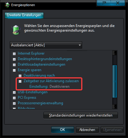

Wenn ein Gerät da immer wieder aufwachen kann.....versteh ich nicht wieso gesagt wird man könne einen PC auch ruhig mal ein Paar Tage lang im Ruhemodus lassen anstatt den PC runterzufahren...strange..danke euch für euren Input
Gibt einige System- und 3rd-Party-Prozesse, sie den 'Zeitgeber zur Aktivierung' nutzen. Dieser kann in den erweiterten Einstellungen des aktiven Energiesparplanes deaktiviert werden.
Zu finden in den erweiterten Energiesparplaneinstellungen unter 'Energie sparen/Zeitgeber zur Aktivierung zulassen'. Das auf 'Deaktiviert' setzen, dann sollte Ruhe einkehren :).
Reaktionen: Lana11
