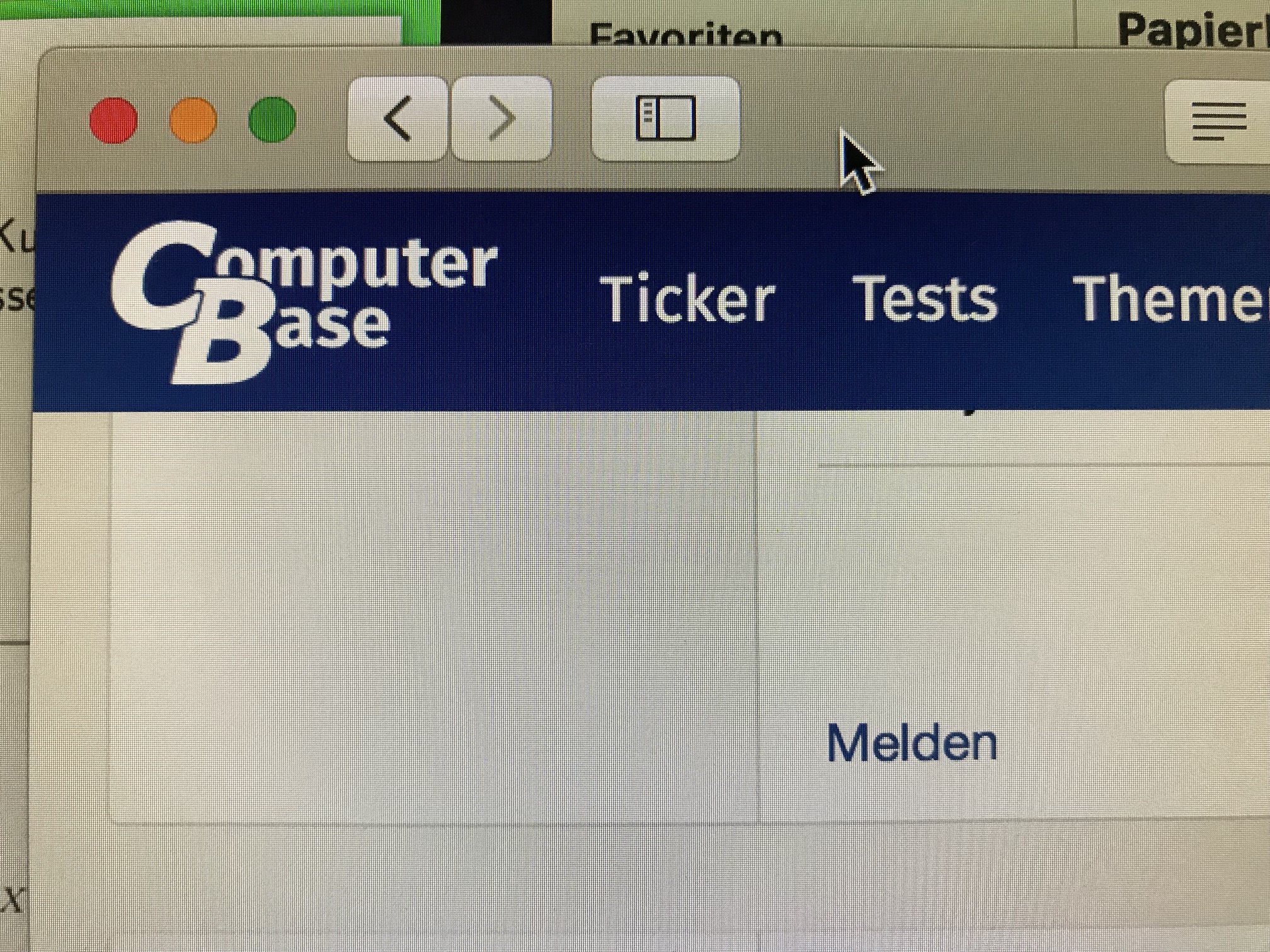

Du kannst ja mal ein Photo von dem Monitor machen auf dem man die Pixelstruktur sehen kann. Wenn das BGR ist, dann sollte ClearType umgestellt werden, da das die Augen irritiert. Da die Pixel bei 4k so klein sind, nimmt man das nicht immer bewusst als Unschärfe wahr, aber die Augen leiden trotzdem darunter.
Danke sehr erstmal,
ich habe ein Bild und hoffe, man kann das was erkennen.

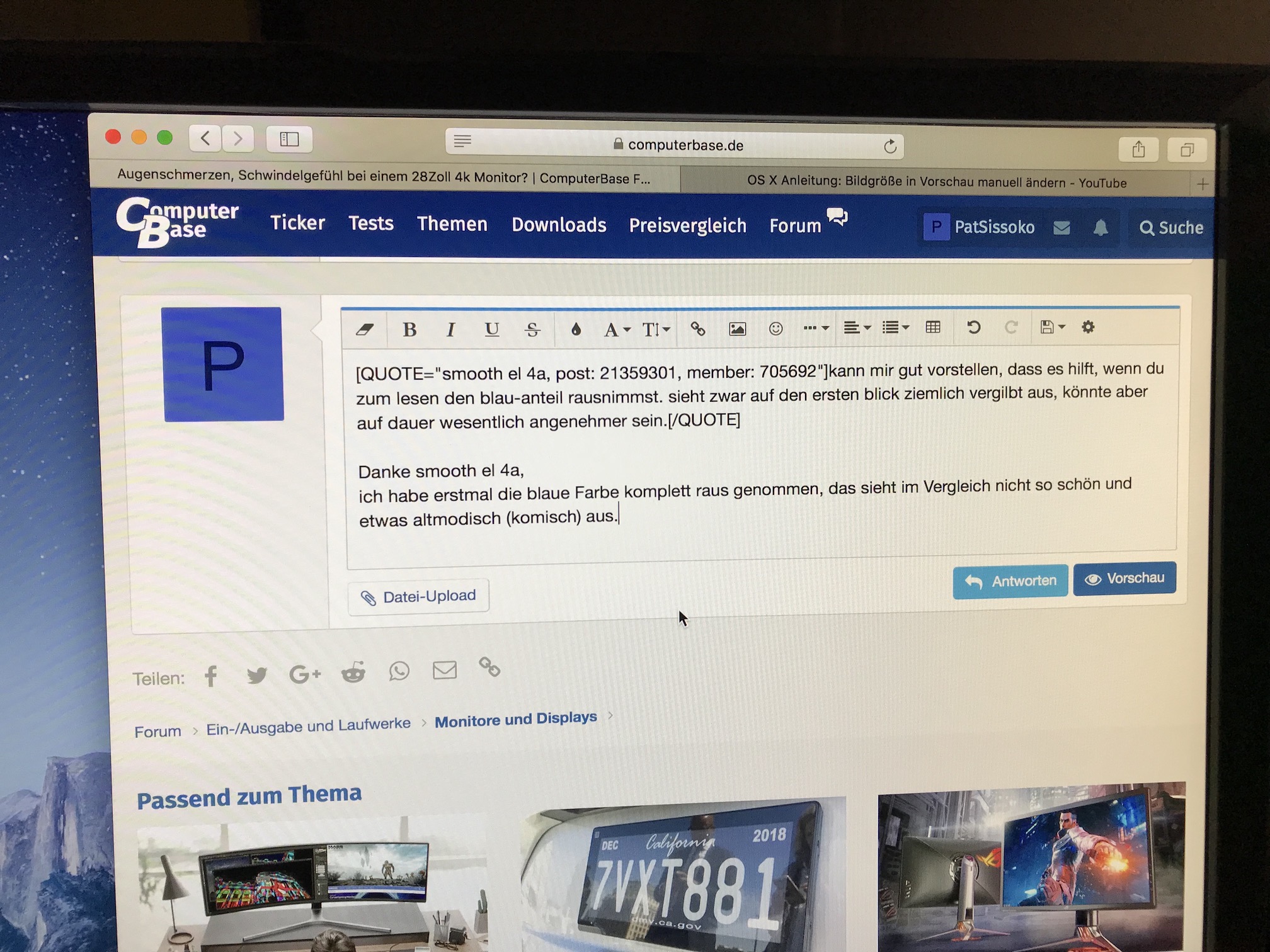

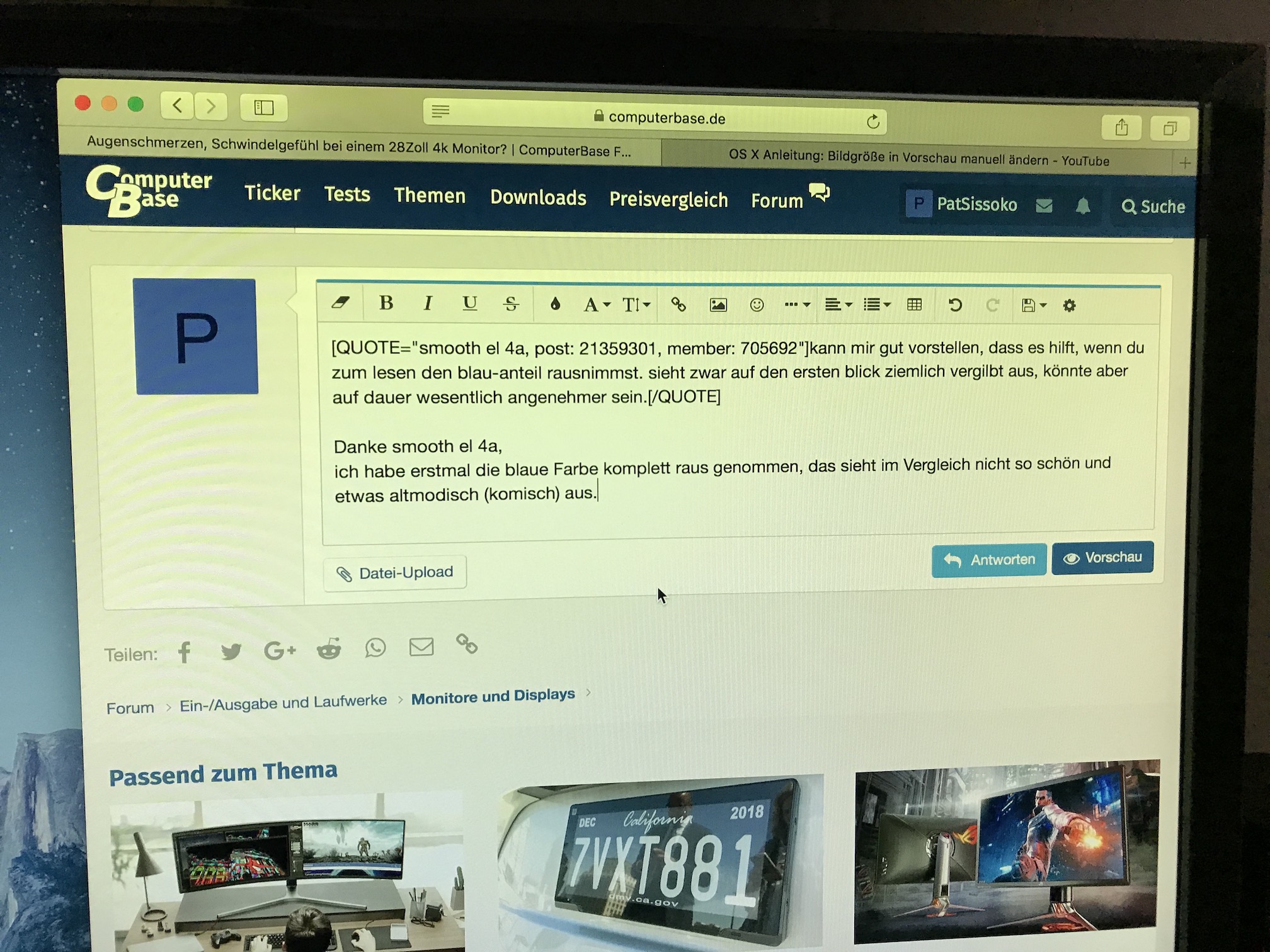

kann mir gut vorstellen, dass es hilft, wenn du zum lesen den blau-anteil rausnimmst. sieht zwar auf den ersten blick ziemlich vergilbt aus, könnte aber auf dauer wesentlich angenehmer sein.
Danke smooth el 4a,
ich habe erstmal die blaue Farbe komplett raus genommen und die Helligkeit auf 20 runter gedreht, das sieht im Vergleich (zur Standard-Einstellung) nicht so schön und etwas altmodisch (komisch, echt doll vergilbt) aus.
Ich werde den Monitor ein paar Tage ohne Blau benutzen, dann gebe ich ein konkretes Feedback.

Ich konnte nach mehreren Stunden am Monitor (Samsung) feststellen, dass Smooth el 4a schon recht hat. Im Vergleich mit davor (mit 50 blaue Farbe), die Augen definitiv geschont werden und ich kann sehr lange ohne Augenschmerzen arbeiten, was vorher nicht der Fall war (schon nach einer Stunde haben sich die Augenprobleme gemeldet).
Ich schätze, das Problem liegt nicht daran, dass ich empfindliche Augen habe (weil ich schon sehr oft, bis vor einem Monat, ohne Augenprobleme stundenlang am Monitor arbeitete), sondern wie Blood011 meinte "das Coating ist mies wie es bei den meisten TNs üblich ist". Denn der Monitor war extrem günstig (Neu gekauft nur 260€). Jetzt verstehe ich langsam, warum er im Vergleich zu den anderen (LG 27UD68, Dell U2718Q Ultrasharp...) so preiswert ist.
Das einzige Problem ist, dass ich eigentlich einen 4k-Monitor haben wollte, damit ich die Bildqualität genießen kann. Aber ohne blaue Farbe ist hier alles anderes als "genießen" angesagt.
Falls ich bei dem LG 27UD68 dieses Problem nicht habe, dann denke ich das ich mich von diesem billigen Samsung U28E590D trennen werde, denn er ist der alle erste Monitor (aber er ist auch mein erster 4k-Monitor), der mir solche Probleme bereitet.
