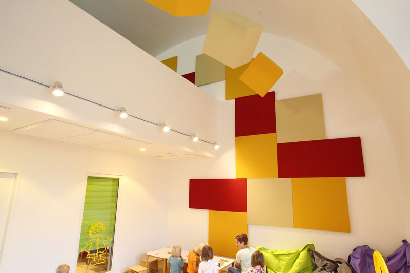

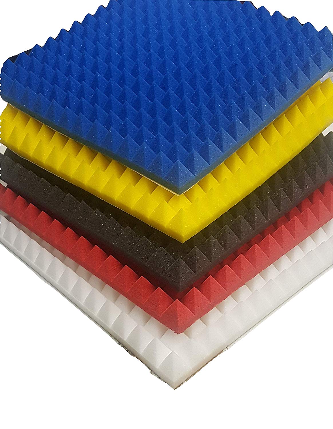

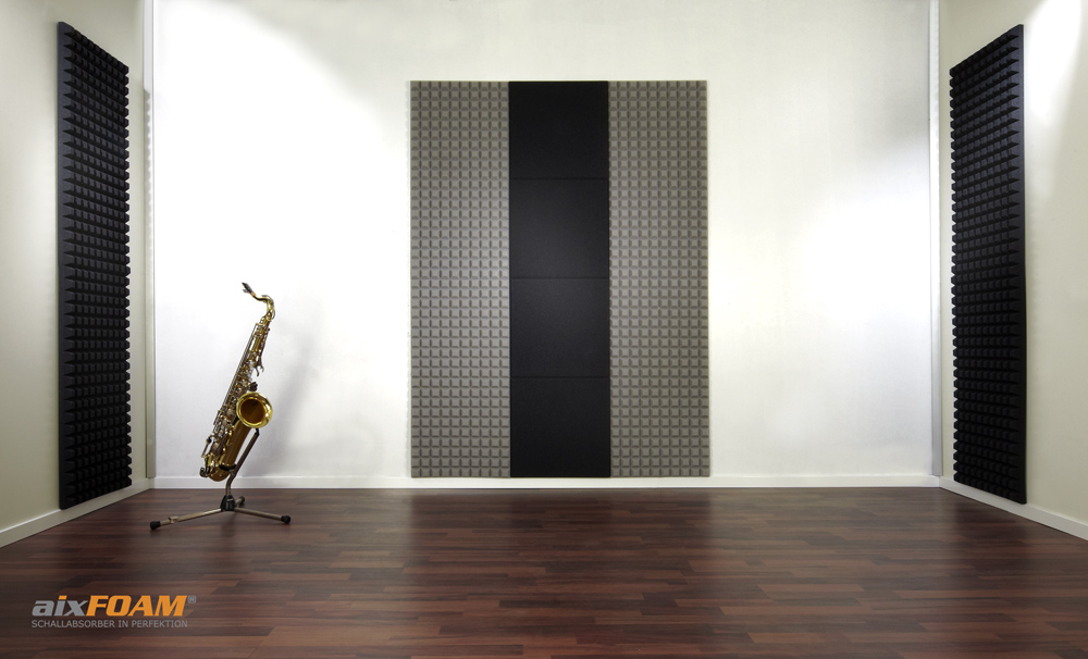

Funktioniert (Nicht die gesamte Decken oder Wandfläche sondern Partiell). Je näher Du dich einem Schalltoten Raum näherst (Alle Flächen komplett abgedeckt), um so beklemmender ist es in diesem Raum. Der Mensch braucht etwas Raumhall um sich darin Wohl zu fühlen. Daher nur Partiell anwenden wie in den letzten beiden Fotos... Man kann so eine angenehme Atmosphäre schaffen.
Gibt es auch in mehreren Farben...
Eine Messung mit entsprechendem Equipment ist aber Anzuraten.
Zum Auffinden der Zentren von ´stehenden Wellen´.
Findet man solche Zentren, packt/klebt man da eine Matte hin.
Mal ein bissel Raumakustik und/oder Stehende Wellen in Räumen, querlesen.
Ist kein Hexenwerk. Eierkartons (mit schlechterem Wirkungsgrad als die Pyramiden) geht auch.
Die kann man auch mit Wandfarbe und Abtönfarben bearbeiten.
