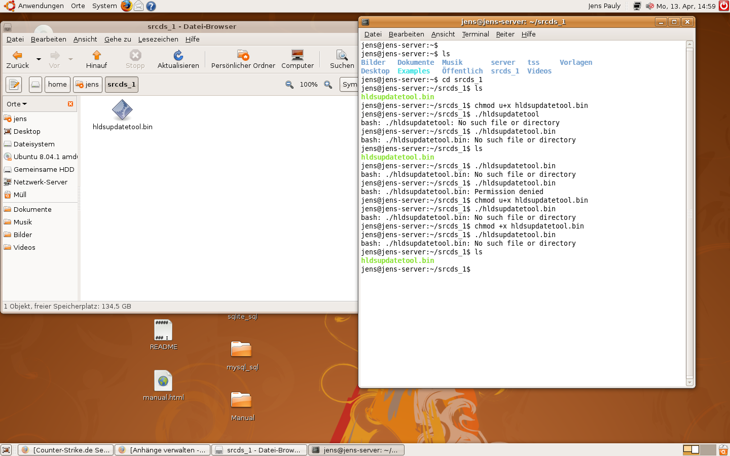

Ich habe einen Ordner erstellt, in diesen habe ich dann per Terminal gewechselt
Dort habe ich dann das HLDSUPDATETOOL runter geladen.
Nachdem ich mit dem chmod Befehl die rechte geben wollte,
habe ich es versucht mit diesem Befehl : "./hldsupdatetool.bin" zu öffnen/auszuführen und mein Terminal gab mir folgendes aus:
Siehe Anhang
Kann mir jemand helfen und mir erklären was ich falsch mache und womit ich die Datei ausführen/öffnen kann? Wie ihr seht habe ich ein paar Befehle ohne Erfolg ausprobiert. Ich danke im Vorraus.
schreib einfach stattdessen "sh ./hldsupdatetool.bin"
gib mal "sh ./hldsupdatetool.bin" ein.
mit eine Minute zu lahm...
Komisch ist auch, das zwischendrin, also vor dem ersten chmod Kommando plötzlich Permission denied kommt.
Die Datei ist aber schon von Anfang an ausführbar.

Das mit dem Permission denied ist von mir absichtlich verursacht.. ist schon ok ...
Hier die Ausgabe:
jens@jens-server:~/srcds_1$ ls
hldsupdatetool.bin
jens@jens-server:~/srcds_1$ ls -la
insgesamt 3444
drwxr-xr-x 2 jens jens 4096 2009-04-11 23:53 .
drwxr-xr-x 32 jens jens 4096 2009-04-13 15:00 ..
-rwxr-xr-x 1 jens jens 3513408 2005-09-02 04:27 hldsupdatetool.bin
jetzt kommt folgendes:
jens@jens-server:~/srcds_1$ sh ./hldsupdatetool.bin
./hldsupdatetool.bin: 1: Syntax error: "(" unexpected
Danke schonmal an alle.
