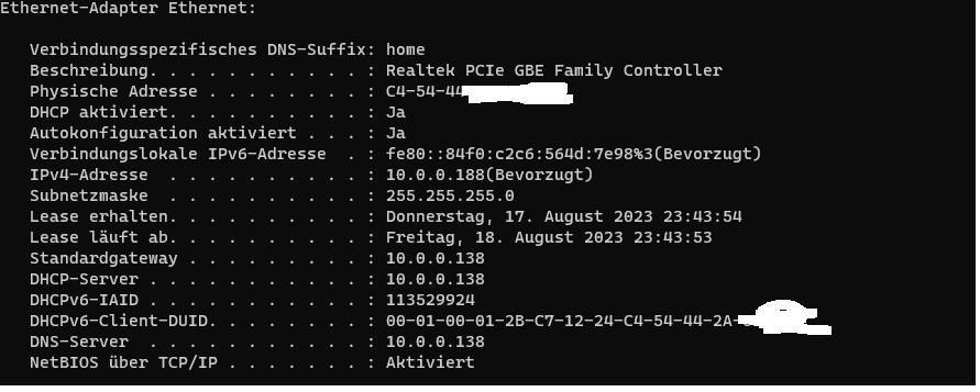

Hier ist der ipconfig vom PC/LAN:

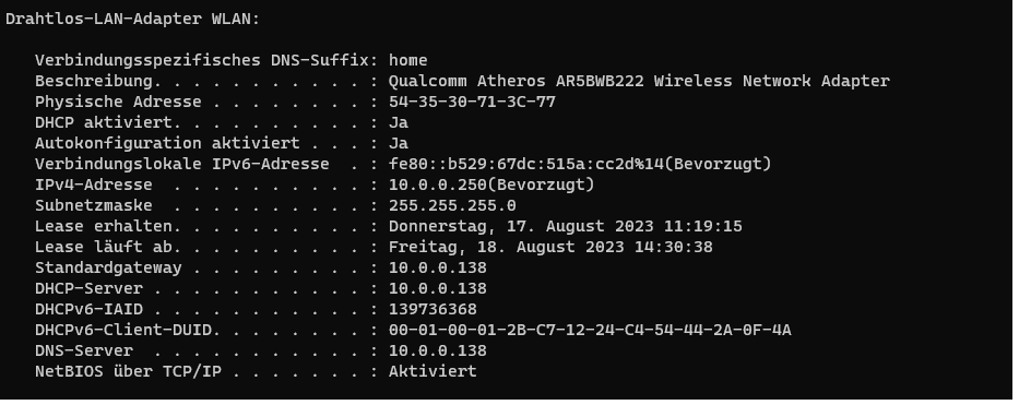

und auf meinem Laptop/WLAN:

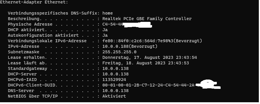

Das ipconfig (png) ist zu sehen, allerdings ist das kein /all, und auch kein LAN sondern WLAN.
Die Adressen 10.0.0.250 u. 10.0.0.138 als Gateway und DHCP/DNS-Server sind un-gewöhnlich. Evtl. ein Anbieter, der keine öffentlichen Adressen an Kundenanschlüsse vergibt, sondern private Adressen in einem sehr großen Netz, zusammen mit anderen Teilnehmern. Oder ein Router, der's eben so macht.
Der LAN-Adapter (aus dem bmp) ist im selben Netzwerk, mit der 10.0.0.101.
Also zwei Verbindungen parallel?

Doch ist /all. Ja, das ist das WLAN von meinem Laptop. Sollte doch egal sein, da das Gateway und Netzwerk relevant sind?
Vor allem schaun die Einstellungen vom Laptop und vom PC doch komplett gleich aus?

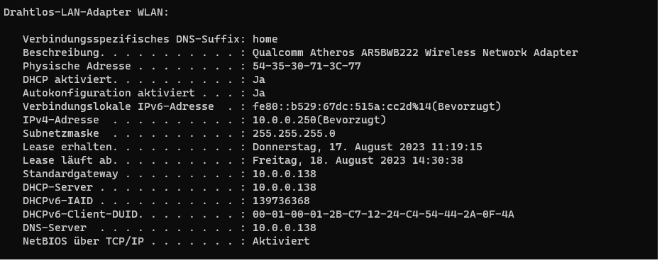

Aber hier nochmal von meinem Laptop mit LAN: (wie zum Teufel krieg ich hier den vollen Editor? >.<)
Der Router ist ddwrt, von mir konfiguriert. Funktioniert seit ~ 2 Jahren ohne Probleme.
Was meinst du mit zwei Verbindungen parallel?
-> Das .bmp Bild ist vom PC der Probleme macht.
