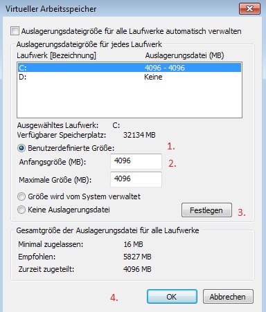

Hast du es auch richtig eingestellt?
unbenannt-jpg.216926
Ich habe es auf 4GB festgesetzt, weil ca 3,8GB das Maximum ist, was ein Programm beanspruchen kann.

Wahrscheinlich hat er einfach versäumt, auf "Festlegen" zu klicken. Ist mir auch schon das eine oder andere Mal passiert :D
