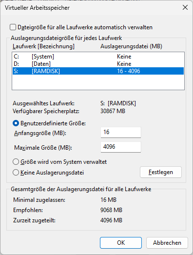

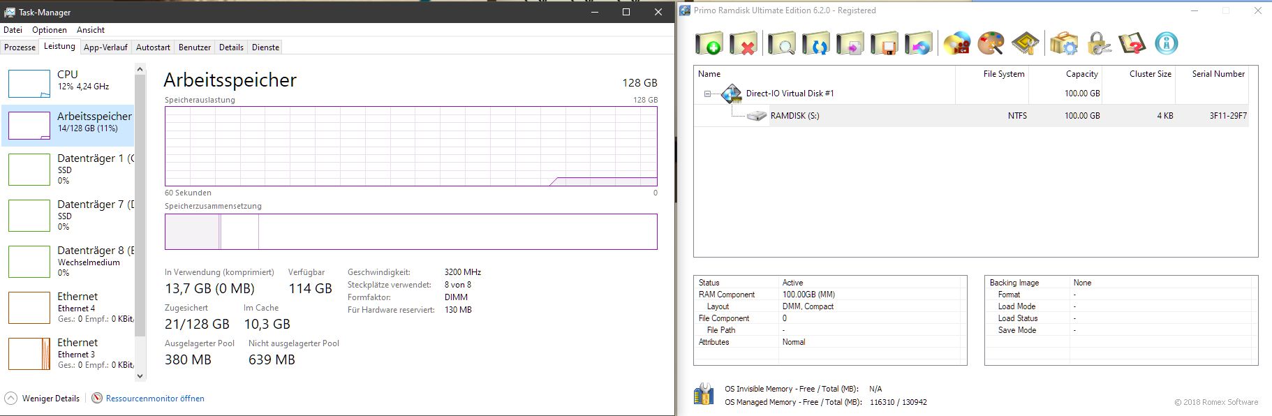

Auslagerungsdatei in Ramdisk möglich? Automatisieren beim Start?
- Ersteller Supie
BFF
¯\_(ツ)_/¯
- Okt. 2017
- 37.734
Koennte in Theorie gehen, wenn Du die RAM-Disk erzeugst und dann versuchst diese Ram-Disk als das Laufwerk zu benutzen wo ausgelagert werden soll.
Probieren musst Du selbst.
Wenn das geht, ohne Fehler die ein Neustart u.U. wirft, bitte benchmarken.
Tip. Die RAM-Disk muss da sein bevor das Windows den Dienst startet zum Auslagern.
