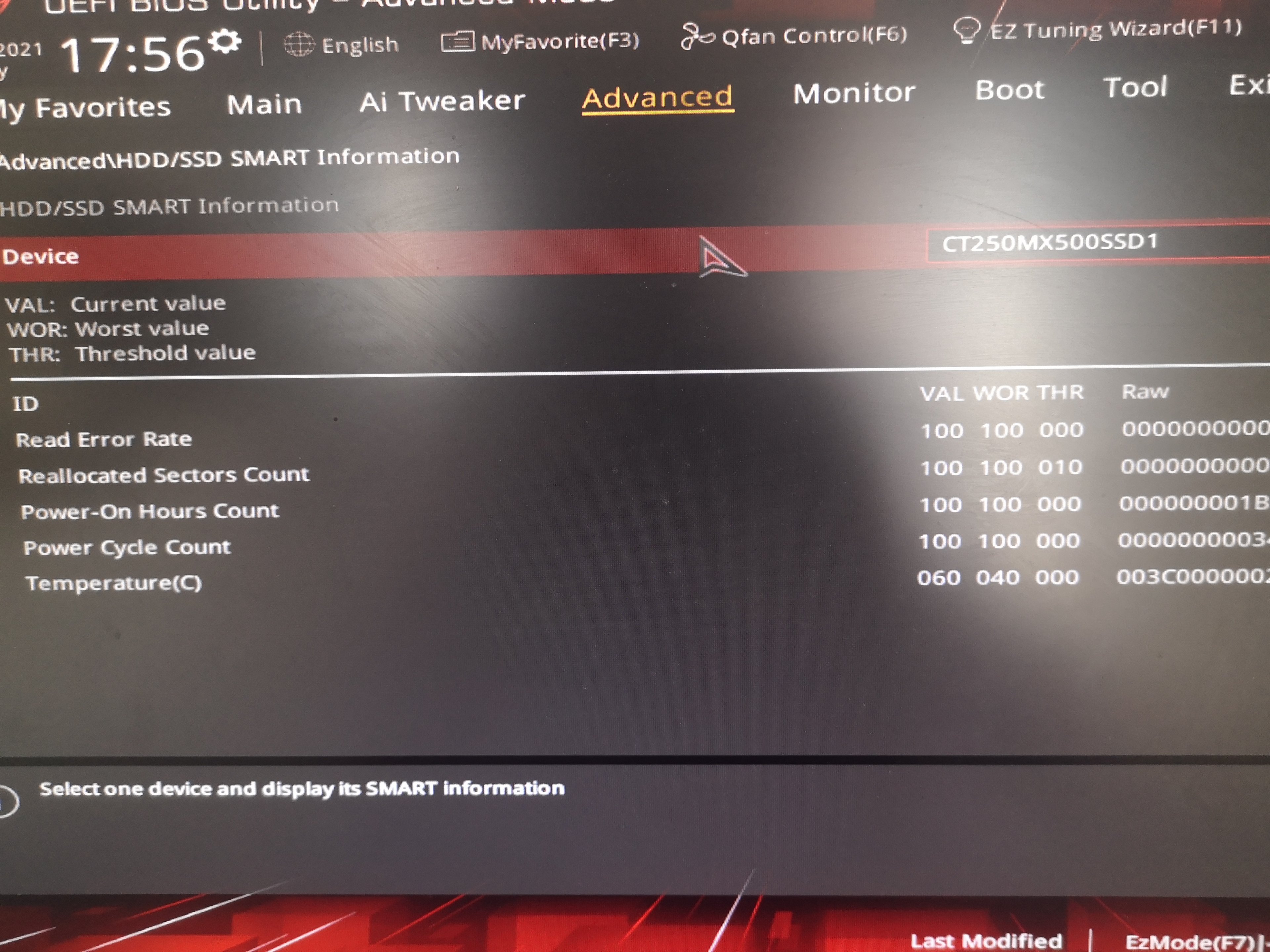

Mal so als Zwischenfrage. Das sind die SMART Werte meiner SSD. Sind die reallocated Werte nicht total beschissen? VAL is current value WOR worst value und 10 is der threshold. Also wenn mein aktueller Wert bei 100 liegt dann ist das doch deutlich über 10
