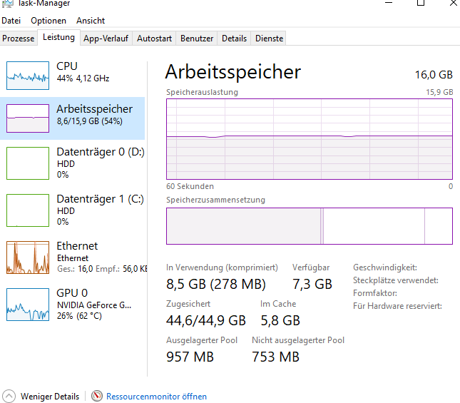

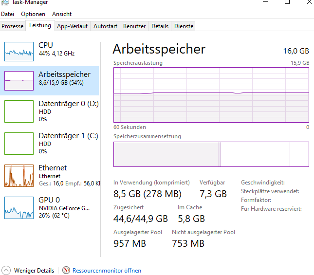

@Buschmann3000 Dazu hatte ich in einem alten Thread schon mal einen Screenshot, einen Moment
So äußert sich das z.b das ist jz ein älterer Screenshot von meinem alten Thread. So sieht das dann ungefähr nach 2 Tagen aus.
