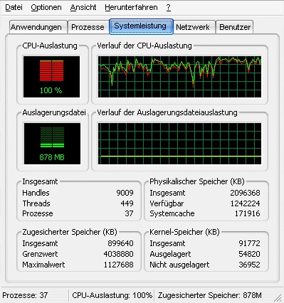

Habe jetzt von 1 auf 2 GB RAM aufgerüstet, jedoch ist meine Auslagerungsdatei immernoch sehr groß. Teilsweise sogar über 1 GB, obwohl das problemlos auch in den RAM noch passen würde, wodurch ja das Windows schneller wäre....
Hier nur ein spontanes Bsp:
Das ist ganz normal. Selbst wenn du 4 GB Speicher hättest würde sich Windows ordentlich an der Auslagerungsdatei "bedienen". ;)

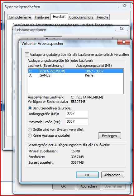

Bei 2 GB Ram sollte die Auslagerungsdatei 3GB groß sein.
Was machst du denn gerade zu der Zeit?
Denn 100 % CPU Auslastung ... Und soviel Speicherverbrauch?
Warum stellt ihr die Große der Auslagerungsdatei nicht auf "Auto" ?!?
Ich lasse das Windows regeln, da bekomme ich keine Probleme......unter XP (füher selber selber auf Auto gestellt) und jetzt unter Vista (ist standard auf Auto)

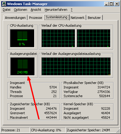

ach wirklich
wie erklärst du dann meinen Screenshot? :D
bei mir läuft übrigens nur Kaspersky im Hintergrund und sonst absolut nichts

Warum wird bei der Auslagerung immer so herumgegeizt? Sicher gehört die so groß.
Es ist die vom System empfohlene Größe bei 2GB Ram und das ist auch RICHTIG so.
Auf der Systemfestplatte sollte sowiso nichts anderes sein als das System. (wenns dir um fehlenden Speicherplatz geht)
EDIT: DIE AUSLAGERUNGSDATEI SOLLTE CA. 1,5 MAL SO GROß SEIN WIE DER ARBEITSSPEICHER.
