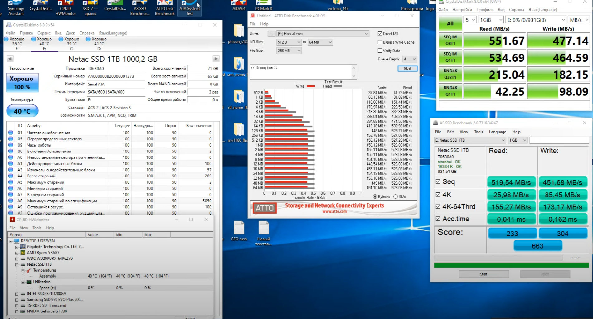

@MUNOMEX

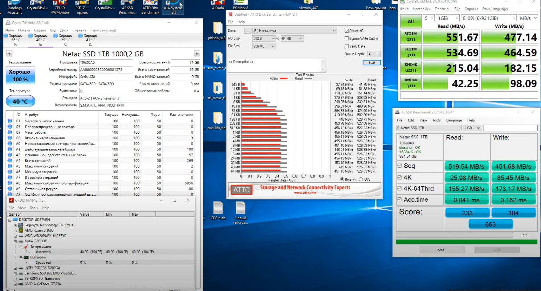

Ich habe vor kurzem einen YouTube-Test geschaut bei einem Russen, der Billo-AliExpress-SSDs getestet hat. Da war eine Schwester von Deiner SSD dabei. War zwar nicht top, aber noch recht brauchbar, hier ein Screen wie seine Werte ausgeschaut haben:
Wohlgemerkt, er hat ein Gigabyte AORUS Master x570 Mainboard mit SATA-Schwäche und gute Samsung-SATA-SSDs haben bei ihm im AS-SSD-Benchmark auch nur 800-850 Punkte.

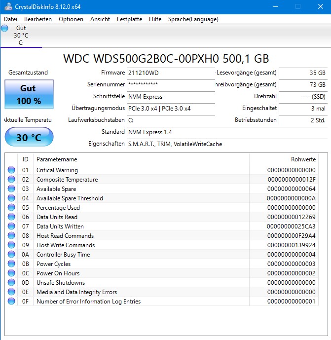

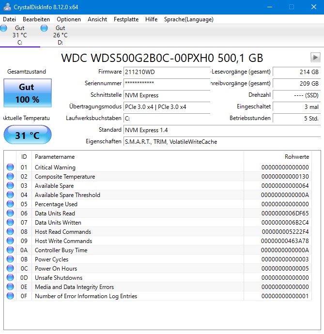

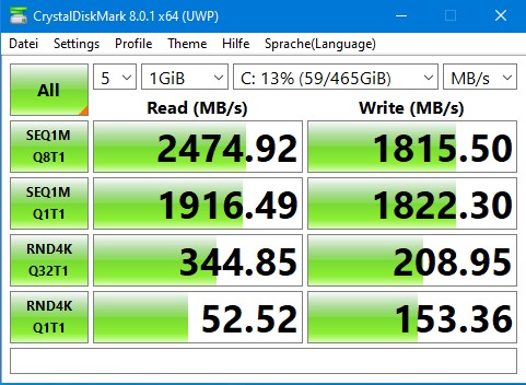

Huhu,
wollte an mein Thema anknüpfen bevor ich es als gelöst markiere.
Hab mir eine Mid-Range nur für das Betriebssystem gehohlt. Bis jetzt keinerlei Probleme.

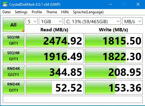

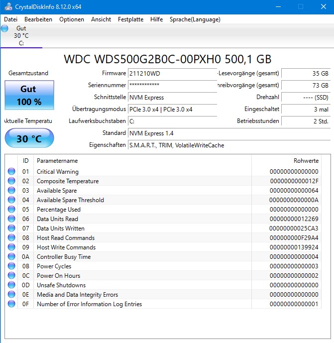

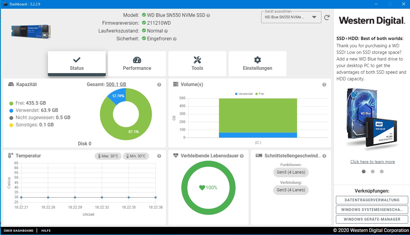

Screens sind anbei.
Hab lediglich das neue BIOS von Asus drauf von 03/2021 und Defaults geladen sowie bei die Option Nativen NVme Treiber im Bios noch aktiviert. Die SMART Daten sehe ich jetzt gegenüber der alten im BIOS nicht mehr.
Screens anbei. Wenn was auffält bitte bescheid geben.
Für mich sieht es besser aus als vorher.
Screens anbei. Wenn was auffält bitte bescheid geben......

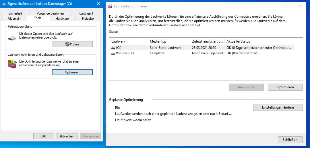

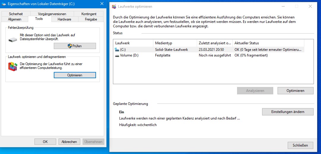

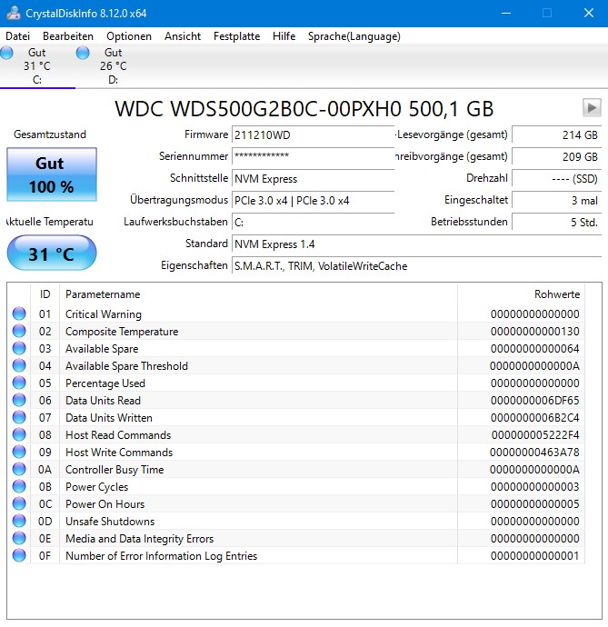

Also scheint alles in Ordnung zu sein. SN550 ist eine gute mid-range SSD, vielleicht sogar die beste unter den DRAM-Cache-losen SSDs. Mach mal auf Fehler prüfen im Explorer->Eigenschaften->Tools und "Optimieren" ebenfalls. Und sag Bescheid wenn im CrystalDisk-Info der untere 0F-Wert (der bei Dir jetzt auf 1 ist) weiterhin anwächst.
nein ist alles gleich geblieben.
