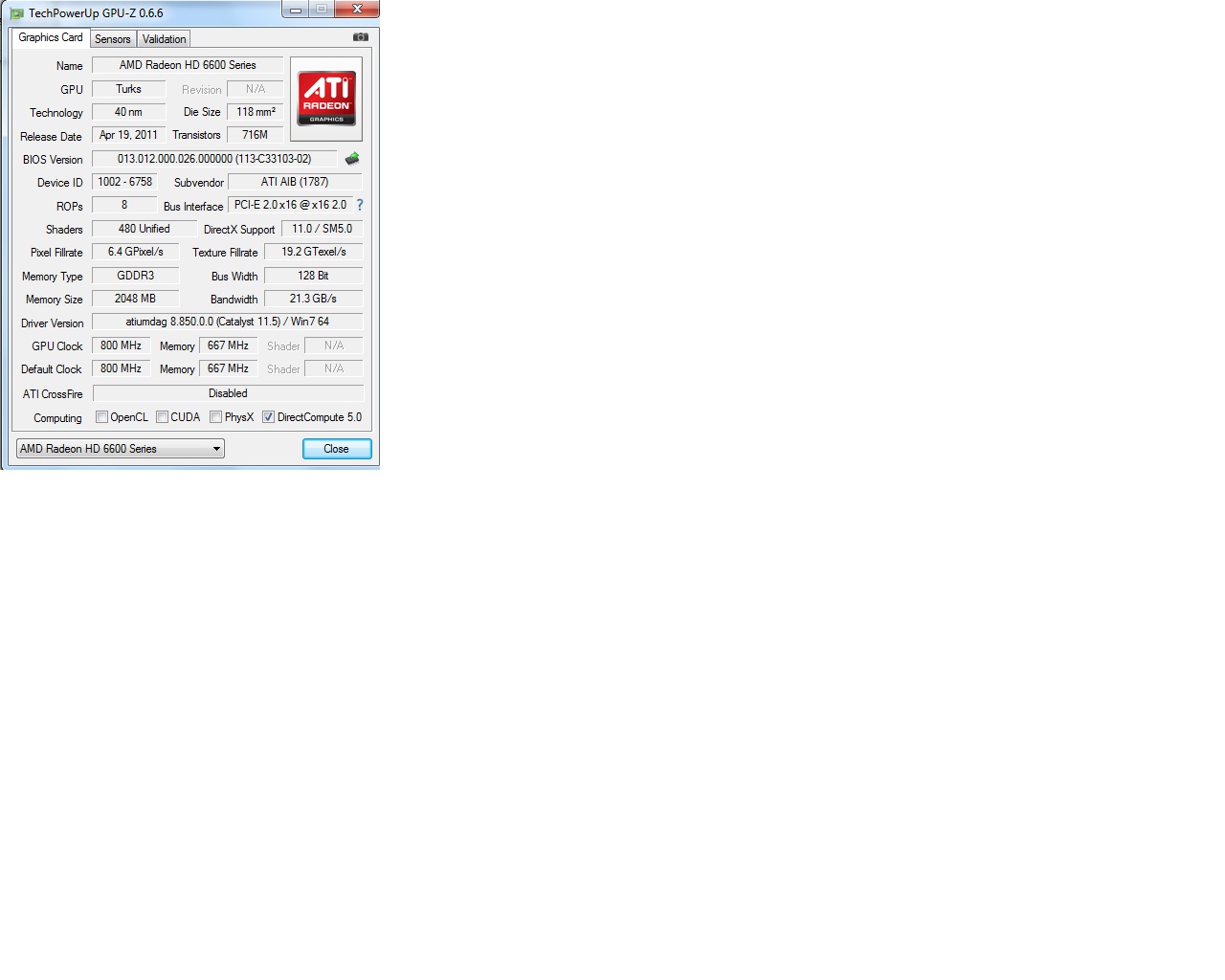

bei meinem neuen Rechner sollte eine HD 6670 Graka mit 2 GB RAM stecken.
Die Systemsteuerung sagt HD6600
Kann ich ohne aufschrauben feststellen was drin steckt?
oder msi kombuster runterladen und starten. Da siehste die Graka.
jetzt bin ich nicht wirlich schlauer....
Da steht immer nur 6600er series - ist aber eine 6670 - eine 6600 gibt es ja garnicht.
Edit: zu spät.
guck ob taktraten, shadereinheiten und so passen
wikipedia hat da ne recht gute auflistung
Wie wär es, wenn du dir mal die Bezeichnung deines PCs raussuchst und vielleicht auf der Herstellerhomepage nachsiehst, was verbaut wurde, ich denke das sollte klappen ;)
Edit: Habs grad erst gesehn, -Razzer- hat recht, es ist eine HD 6670, ist an der Device-ID erkennbar ;)
