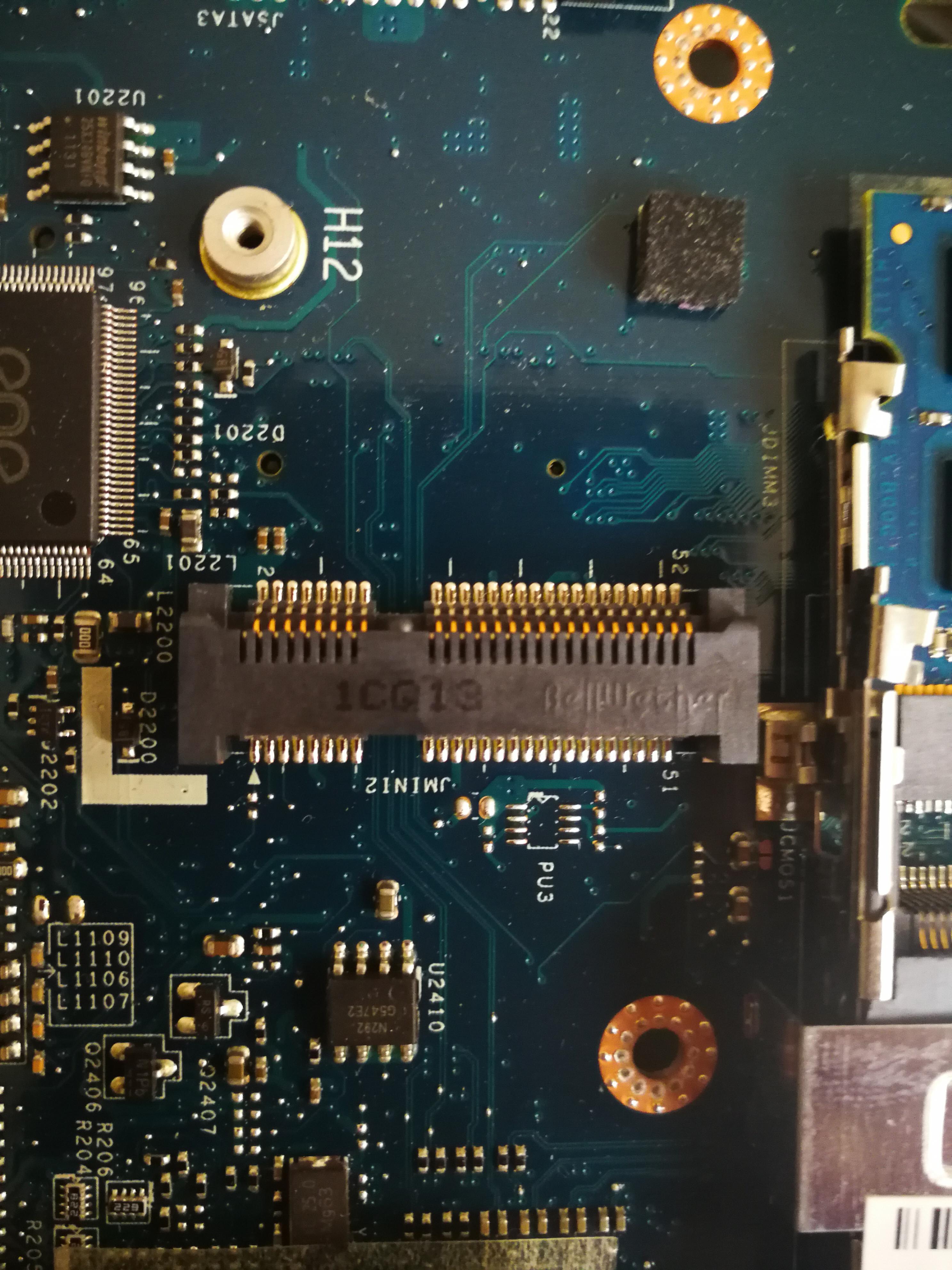

Von außen sichtbar habe ich folgende Anschlüsse.
1x USB 3.0
2x USB 2.0
1x eSATA
1x HD Is und DVI
Und einen SD Karten slot.
Mit welchen Anschlüssen wäre es denn möglich eine Grafikkarte dran zu klemmen.
Morgen rufe ich das Ding mal auseinander und schaue nach was es im Inneren für Anschlüsse gibt.
mal eine Blöde frage, ist das hier ein solcher mini PCIe Anschluss?
