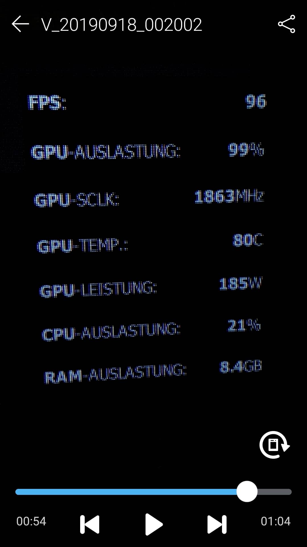

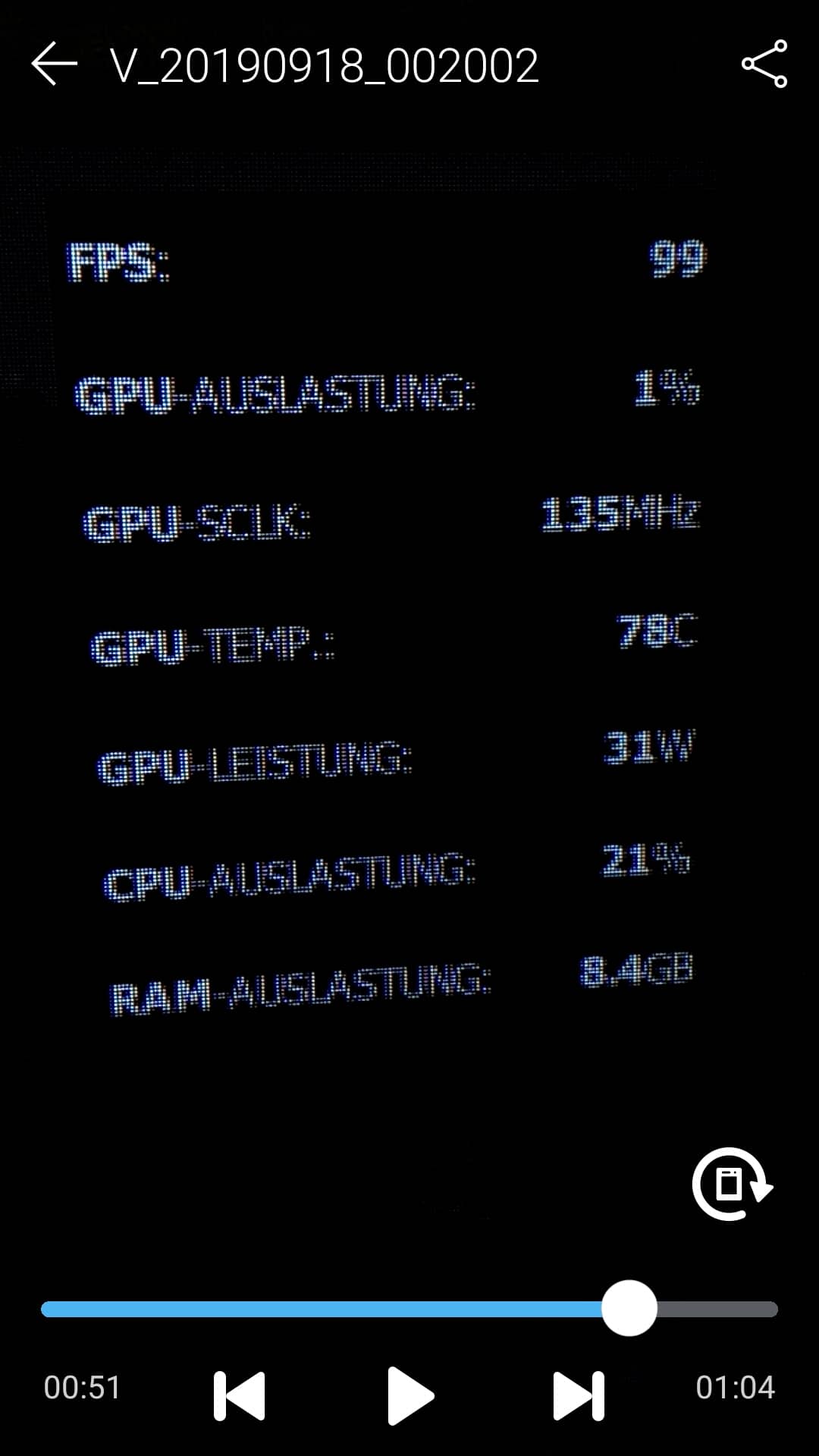

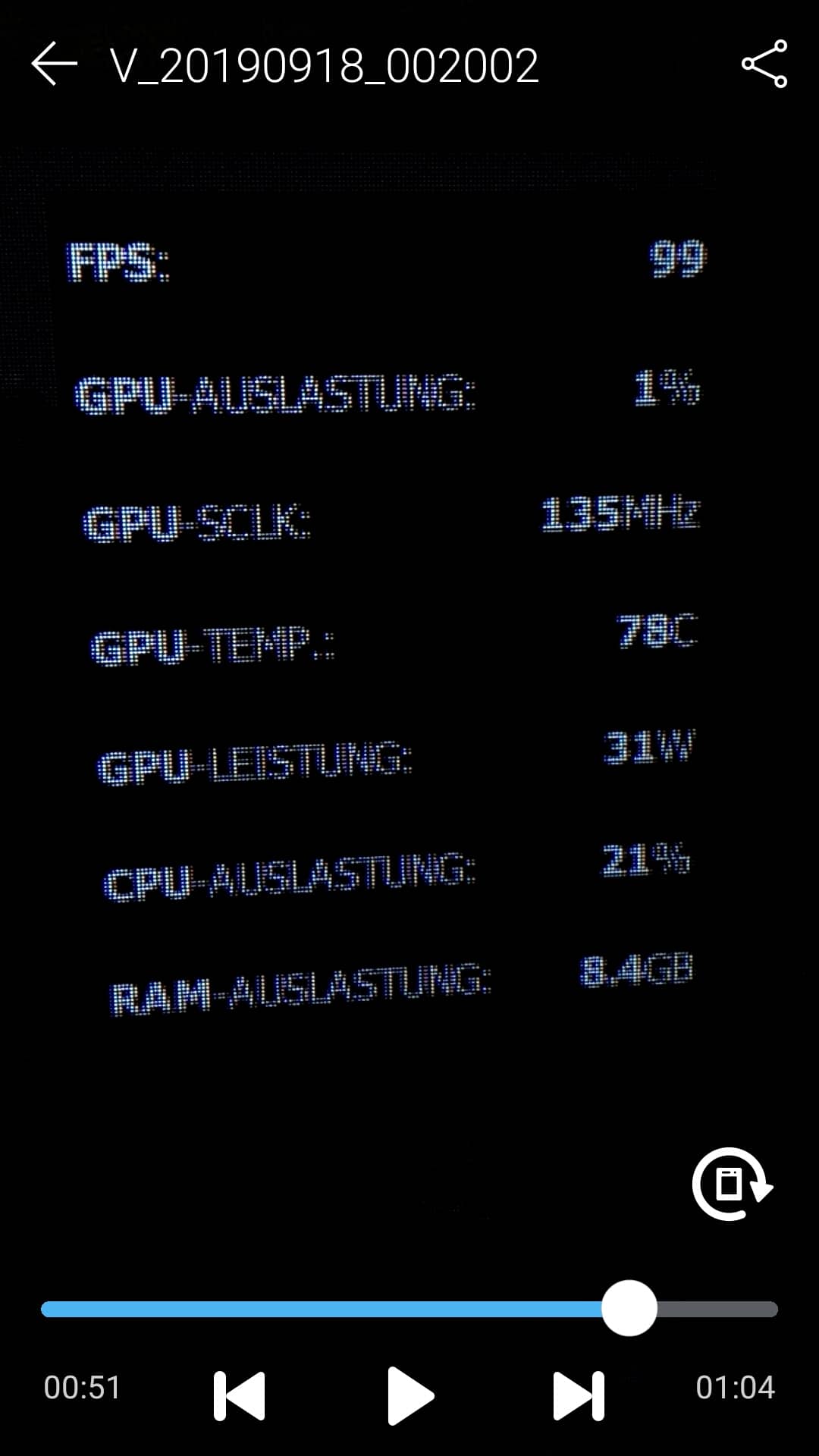

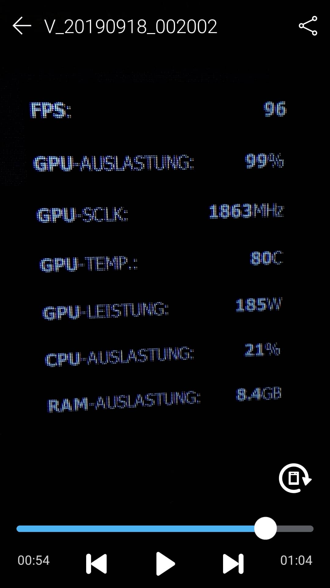

Ich hatte ein völlig identisches fehlerbild mit meiner XT. Immer ca. für knapp eine Sekunde ging die Auslastung auf null im Spiel... Das ganze war auch reproduzierbar, bei FC ND z.B. ganz einfach durch Waffen wechsel.

Doch das war auch ohne Overlay, wollte dann ja schauen wo es her kommt. und da fiel mir das dann auf (siehe Bilder Oben) :)

-Standbilder im Spiel, Verbrauch und Auslastung gehen für den Bruchteil einer Sekunde (siehe Bild)
