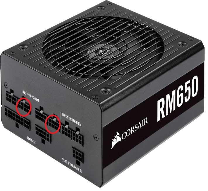

Bin nicht ganz sicher wie ich die Verkabelung beschreiben soll. Das Netzteil ist modular und hat zwei Anschlüsse für die Kabel, die mit PCI-E beschriftet sind, und von denen jedes je 2 Mal einen 6+2-Stecker hat. Ich habe zwei von diesen Kabeln und in allen möglichen Kombinationen probiert. Die Grafikkarte hat zwei 8er-Anschlüsse, und ich habe probiert, nur das eine Kabel mit den beiden 6+2 Steckern zu verwenden, dann das gleiche mit dem anderen und dann beide Kabel an je einem Anschluss der Grafikkarte.

Hast du die Anschlüsse so verwendet ?
