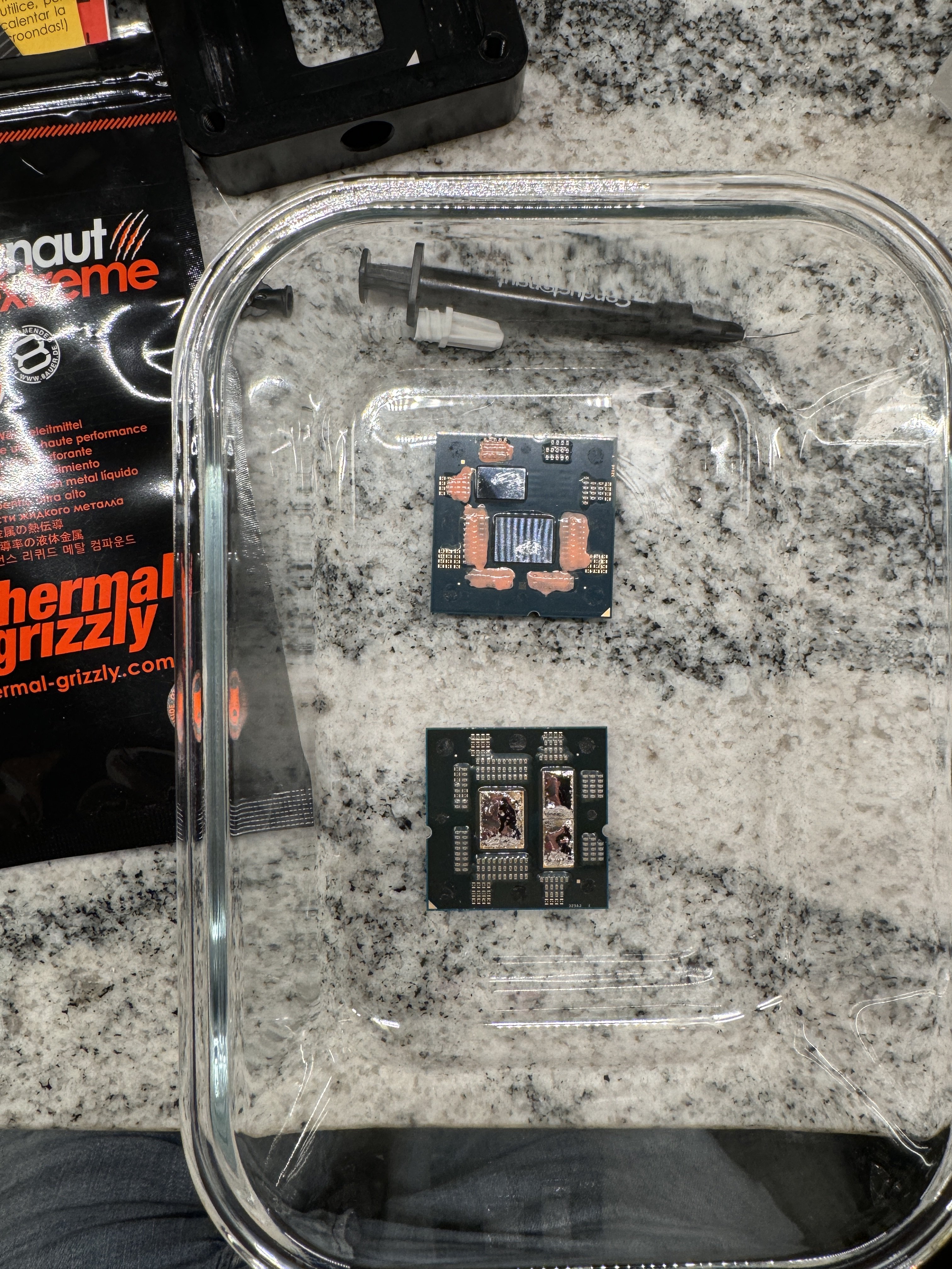

Hey!
Ich habe gerade eine Austausch CPU für meine defekte 7800X3D geköpft und einen CCD zu viel entdeckt. Kann es sein, dass AMD auch bei den X3D Chips CPUs als kleinere verkauft, wenn das non-3D CCD Mängel aufweist? Und: kann man dieses CCD aktivieren? Habe das früher bei den Athlon X2/X3 CPUs teilweise mal so mitbekommen. 😂
Schönen Abend euch!

Das müsste das Bios deines Boards können, wenn die Option nicht da ist, keine Chance.

Ist doch keine Neuigkeit und gab es schon ziemlich früh. Teils hatten ja auch schon 7600X und 7700X zwei CCDs.
Der CCD dürfte "physisch" defekt und getrennt sein.
klar, bevor man die verschrottet.
selbst wenn man das machen könnte (über BIOS, wie früher üblich per Bleistift irgendwelche per Laser weggebrannten Fuses "reaktivieren" oder wie auch immer), es wird schon einen Grund haben, weshalb AMD eine CPU "billiger verkauft" als sie ursprünglich gedacht war, oder meinst du nicht?
ich kann mich nur an einen Fall erinnern, bei dem sowas sinnvoll möglich war.
das war beim Pentium3 (edit: natürlich P2, dem "berühmten" SL2W8), als Intel die Serie mit 100MHz Bustakt bereits eingestellt hatte und um den Markt trotzdem noch bedienen zu können, eine Serie technisch 450MHz Clock und 133MHz Bus auf 300/100MHz umgelabled hat, die auch völlig gefahrlos mit den vollen 450MHz liefen.
Du bist knapp 20 Jahre zu spät. AMD hat sicherlich geeignete Schutzmaßnahmen beibehalten:
2002-04-04 - https://www.techspot.com/community/...-an-mp-by-connecting-bridges.1052/#post-11313
2002-02-15 - https://web.archive.org/web/2014030...ezone.com/articles/view.php?cid=2&id=393&pg=2
2001- 2003 - https://www.ocinside.de/workshop_en/xp_painting/
nVidia hatte auch mal das "Problem" und dann schärfere Maßnahmen ergriffen:
2013 - https://hackaday.com/2013/03/18/hack-removes-firmware-crippling-from-nvidia-graphics-card/
Denke ma die sind Lasercut.
Also wird nix zu aktivieren gehn
