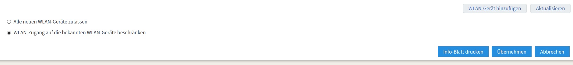

In router unter w-LAN/Sicherheit/ alle neuen WLAN.Geräte zulassen;)
Danke! Ich verstehe jedoch nicht wieso ich das ändern muss? Wenn sich mein tablet schon des öfteren mit den wlan verbunden hat, wieso gilt das gerät als "nicht bekanntest wlan gerät"?
