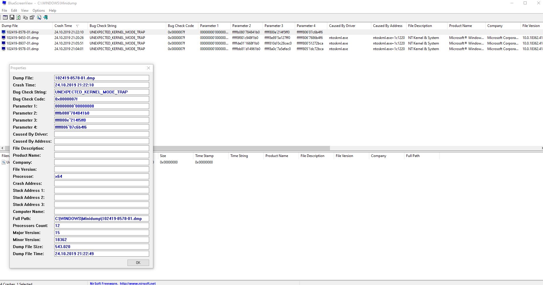

3. Was sagt Bluescreenview? Mach nen Screenshot

Hier der Screenshot:

Ich schaue jetzt auch mal dass meine Bios Version des Mainboards aktualisiert wird, laut Bluscreenviewer
hängt es ja auch mit dem Prozessor zusammen.

Sowohl der Bluescreenviewer als auch das Verhalten vor dem Restart deutete ja auf die CPU hin.....es lag also nicht am Grafik-Treiber. Das Ganze ist passiert nach dem letzten größeren Win 10 update.......nur falls das Problem auf einmal mehrere haben.
